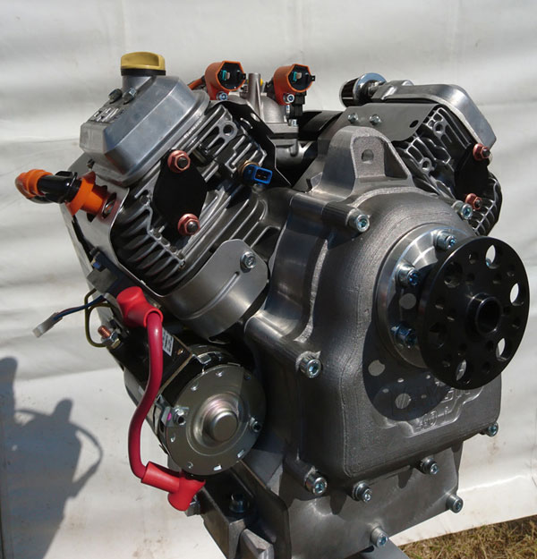

Les premiers résultats de tests sur banc sont plutôt encourageants :
Le Vanguard de Briggs & Stratton qui développait 35 ch en standard, fut modifié par Vaxell, selon le même principe que ses "VW" de 75 ch et 90 ch : un arbre à cames spécialement conçu, l'injection et l'allumage électronique. Cette fois-ci ce n'est pas une prise directe, mais un réducteur hélicoïdal avec un rapport de 1:1,65...
Le résultat : le moteur qui pèse 52,8 kg développe sur le banc... 52 ch à 4 370 rpm !
Ce qui donne la puissance de 52 ch à 2 648 rpm à l'hélice. Le couple maximal de 91,3 Nm est atteint à 3 800 rpm (2 300 rpm à l'hélice).

Deux regrets:
moins de 1Cv/kg
la hauteur de la ligne d’arbre. Un peu plus haut aurait permis une hélice de plus grand diamètre et de cacher les protubérances des caches culbuteurs.
Et je me demande ce que vient faire la turbine de refroidissement

Certes, "seulement" 1 ch/kg, néanmoins 1 ch/kg ce n'est pas si mal...
Quant à la hauteur de la ligne d'arbre, c'est - comme toujours - une question de compromis : l'intégration du réducteur est assez harmonieuse et compacte. Ce serait autre chose avec un réducteur à courroie, mais chez Vaxell ils ont préféré un réducteur à pignons hélicoïdaux. Serge peut nous dire ce qu'il pense d'une et de l'autre famille...

1cv/kg c'est loin de ce que l'on pourrait espérer d'une motorisation "moderne"... il faudra faire avec.
Effectivement le réducteur est bien intégré et il doit reposer sur la fonderie d'origine, ce qui explique la hauteur d'arbre. Sur certaines machines cela pourrait poser un problème de garde d'hélice.
Je me demande également si le volant moteur n'a pas été conservé. Pour la ventilation cela semble être le cas, le volant a probablement été allégé.
