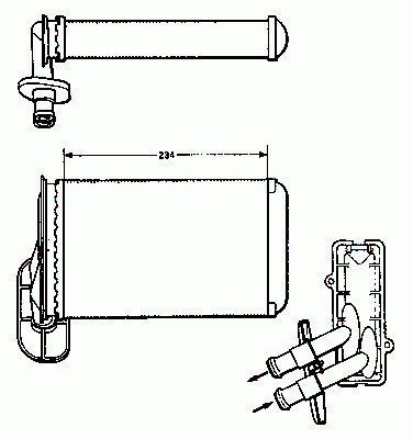

Je recherche un radiateur de refroidissement qui soit adapté au capot ,pour rotax 462 (machine monoplace tractive)
Les durites sont de 25mm
Un radiateur qui correspondrait à la dimension de l'entrée d'air est celui par exemple de chauffage des VW golf 2, avec les bons diametres de durite
Mais je ne sais pas si le refroidissement sera suffisant
Quelles marques de moto ou auto disposent de radiateurs d25, un peu plus petit que celui des 582 origine (ne passe pas..)
merci!
merci!
