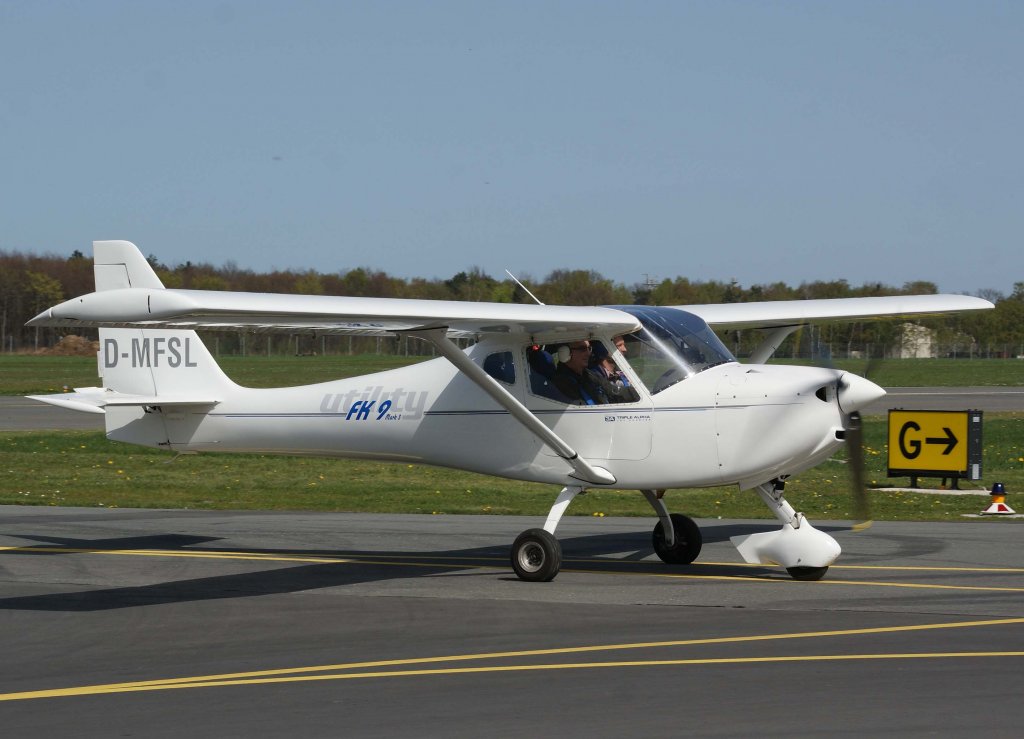

Je profite de ce sujet pour vous soumettre mon "problème", si l'on peut dire.
Le FK9 Mark 3 que je viens d'acquérir est équipé de roues gros diamètre sur le train principal et du coup les carénages de roues qui me sont fournis ne peuvent pas monter (je peux simplement monter le carénage de la roue avant).
J'imagine qu'en montant des roues d'origine équipées de carénage de vais gagner en aérodynamique, en sus du look :)
Me conseillez-vous d'acquérir d'une paire de roue en 4" ou plutôt de conserver mes grosses roues ?
Si oui, pouvez-vous m'indiquer les références à prendre (sachant que je veux conserver mon système de freinage), je suis perdu avec tout ce qui existe.
Merci :)

Salut Spader,
Comme toi, j'ai des roues brousse sur ma machine (enfin quand le train sera fini...)
Et comme toi, je ne peux monter les carenages prevus pour des roues plus petites.
J'aime mon destrier avec ses gros sabots, donc je n'ai jamais volé avec les carenages, que j'ai pourtant, ainsi que les pneus qui vont dedans.
Mais pour te repondre:
Les jantes sont les mêmes que pour les grosses roues. ce sont des Marc ingenio
Pour le cout, 2 solutions: tu achetes un jeu de pneus et jantes avec moyeux chez ULM tech ou ailleurs.
changement de roues standard dans ce cas, mais pour un cout d'environ 500euros...
Soit tu te contentes du pneu et chambre, et du demontes tes jantes pour remplacer les pneus.
Ca coute moins cher, mais ça prend du temps.
Autre chose: les roues brousse nues permettent de poser le pied dessus sans problème, pour rentrer ou sortir.
Les carénages sont fragiles. il faut donc eviter de les piétiner.
Une raison de plus de ne pas les mettre ;)

Voilà à quoi ca ressemble avec un seul carrénage à l'avant
