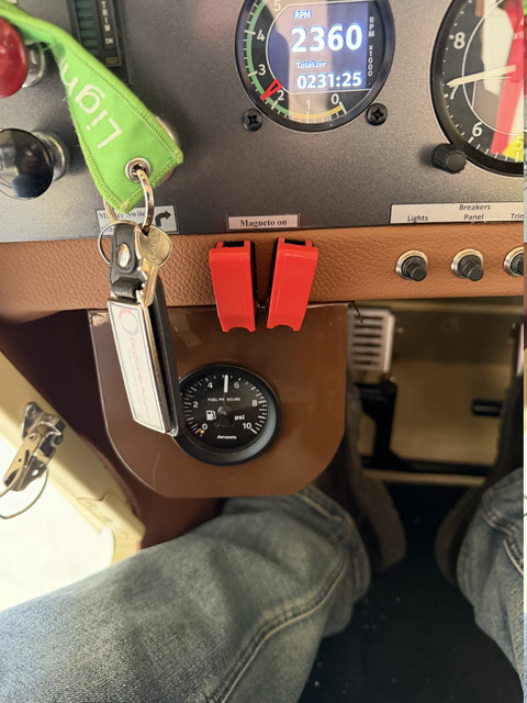

EPILOGUE:
C'est bien l'instrument Flybox qui déconnait, ma pression est bonne depuis le début!
Sachez donc que cet instrument : https://www.flyboxavionics.it/omnia57-f ... puter.html peut déconner de façon très vicieuse à savoir que tant que le moteur ne tourne pas il indique une pression parfaitement correcte, test effectué avec la pompe électrique mais aussi avec un gonfleur de pneu équipé d'un manomètre de précision.
Par contre, dès que le moteur est en route, la pression est au mieux sous estimée, indique autour de 0,22 à 0,24 bar et au pire absolument n'importe quoi du type 0,02 bar.
Je vais conserver l'instrument pour servir de jauge, puisque je n'en ai pas, mais si vous devez investir un jour dans l'objet, un conseil, ne prenez pas l'option pression
Voici la réalité:
Voici la réalité:

Il serait peut-être intéressant de connaître la tension aux bornes de ton appareil dans les différentes phases de test, moteur à l'arrêt, en fonctionnement etc.
Bravo pour ta persévérance.
