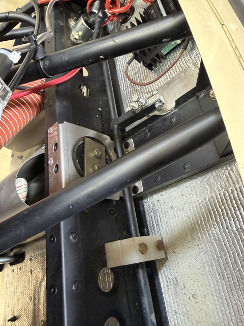

Concernant la procédure de réglage du ralenti sur rotax 912, il semble conseillé de régler une butée sur la commande de gaz, dans la position minimum, afin que ce ne soit pas les vis des carbus qui forcent lorsqu'on tire les gaz au mini.
Sur mon zenair 601 xl je n'ai pas vraiment de butée, en tout cas rien de réglable. Avez-vous un système différent du mien ? J'envisage de fixer quelque chose qui pourrait être réglé. Qu'en pensez-vous et avez-vous des suggestions ?
