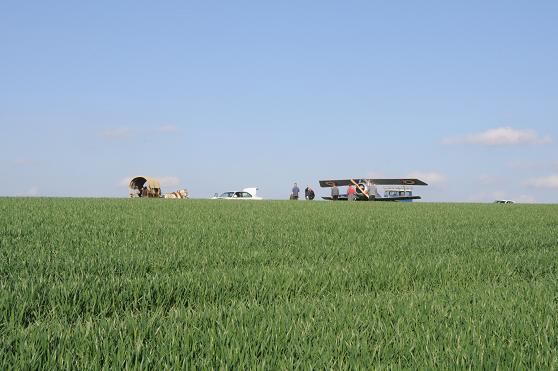

Avec Andreas, nous mettons le nez dans le capot moteur pour entamer une recherche de panne.
Pendant ce temps, les badauds commencent à arriver. Par petits groupes d’abord, puis de plus en plus nombreux. Nous aurons même droit à une roulote tirée par des chevaux !
Nathalie, mon épouse, finit par nous rejoindre avec mon fils Guillaume. Elle constate que vu le nombre d’intervenants, son rôle risque de se limiter à de la figuration. Mais comment pouvais-je prévoir le cours des événements lorsque je l’ai appelée ? Comme toujours, elle fait contre mauvaise fortune bon cœur et se joint à l’ambiance festive. Je trouve le temps de passer un coup de fil à Tintin pour l’informer.

La roulotte contribue encore un peu plus à l'ambiance 1900.
Un coup de "photo choppe (de bière)" pour faire disparaitre les "visiteurs du futur", et filtre sepia et hop, le tour est joué.

Pascal, autre membre éminent du club, nous a rejoints ainsi que le propriétaire du champ et un de ses amis (deux jeunots de 82 ans). Les discussions vont bon train pendant qu’Andreas et moi, nous cherchons à comprendre. Rapidement, nous constatons que certaines cosses du circuit d’allumage ont pris du jeu, serais-ce la cause de la panne ? Andreas, resserre, shunte, coupe et ligature à tout va. Au bout d’une demi-heure, nous faisons un essai. Ca démarre, mais ça pétarade et finit par caler.
C’est reparti pour une séance de bricolage. Je continue à élaborer une solution pour reconduire le Nieuport à son hangar ou au moins le mettre à l’abri.
« Laissez le donc, là, il ne va pas bouger » me disent les autochtones à l’accent rocailleux. Mais les prévisions météorologiques annoncent des orages violents pour le lendemain, et les deux cent kilos de mon aéroplane risquent bien d’être balayés par les rafales de vent. Que faire ? Essayer malgré tout de s’aventurer sur les chemins sinueux qui conduisent au terrain ? Pousser l’engin vers la grange distante de 500 mètres et revenir le lendemain ? Redécoller ? C’est dangereux si les causes de la panne ne sont pas parfaitement maitrisées, mais c’est quand même la solution la plus pratique !
Sur ces entrefaites, Andreas a rendu un nouveau verdict, il est prêt à de nouveaux essais. Il débranche les bougies pour vérifier leurs étincelles. Je m’installe dans le cockpit et sur son ordre, je lance le démarreur. Andreas est là, bien près de l’hélice en mouvement. Il observe le résultat en me donnant les consignes appropriées. Les observateurs n’en mènent pas large, ils trouvent la manœuvre dangereuse, ils n’ont pas entièrement tort ! Andreas est satisfait et propose un essai avec les bougies en place. La batterie est un peu faible, nous la relions par des câbles à la batterie de la voiture d’Andreas.

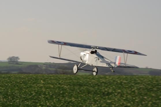

Le Nieuport s’élance en cahotant légèrement sur les mottes.
En bien moins de 100 mètres, je suis en vol.

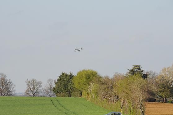

J’attendant d’avoir pris un peu de hauteur avant de virer, j’aperçois déjà la piste de Maubec. J’ajuste mon cap, en quelques secondes, je suis en finale, avec un bon excès de hauteur et de vitesse.
Même si une bonne remise de gaz est toujours préférable à un mauvais atterrissage, aujourd’hui, c’est une alternative que je préfère ne pas envisager. Je réduis donc complètement les gaz et déclenche un tonnerre de détonations à l’échappement et autant de hoquets du moteur ! Les observateurs restés dans le champ distant de 1600 mètres à vol d’oiseau ne perdent rien du spectacle et l’inquiétude monte. Andreas les rassure : « c’est rien, il est en finale !» Effectivement, le moteur peut bien s’arrêter maintenant, puisque je franchis la haie d’arbre au seuil de piste avant de prendre contact avec le sol. Cet atterrissage est loin d’être académique, mais bon, citons une autre expression couramment employée dans mon ancien métier : « mission effectuée, voir fiche !». Je coupe le moteur et savoure le silence, mais il me reste une tâche importante à accomplir : avant même de sortir du cockpit, je téléphone à mon épouse pour la rassurer. Je l’entends crier à son entourage : « c’est bon, il est posé ! »
