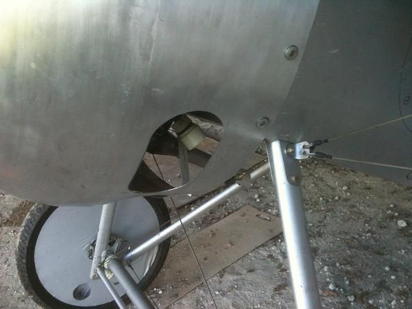

Et comme toutes les précédentes aventures ne m’ont pas fait oublier mes problèmes de refroidissement, j’ouvre une ouïe supplémentaire sous le capot pour favoriser la circulation en sortie du compartiment.
Le dimanche suivant, je m’octroie le droit de faire un petit vol pour reprendre mon programme d’amélioration du refroidissement. Lors du roulage, je rudoie un peu mon patin pour vérifier sa résistance. Tout se passe bien. En vol, je constate que les températures des culasses sont toujours proches de 200°. L’ouverture supplémentaire percée la semaine précédente ne semble pas avoir amélioré les choses. Dois-je continuer à faire des trous dans mon capot pour augmenter le débit d’air ? Je me pose au bout de 10 minutes. Des observateurs au sol me disent que le moteur tourne rond et fait un joli bruit, du même niveau sonore que le Volkswagen de mon Coach. En vol, à cause des bruits aérodynamiques et de l’absence de pare brise, j’ai bien du mal à apprécier cette douce musique…

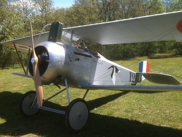

Le Nieuport au ravitaillement :

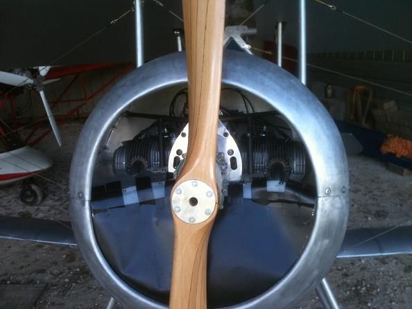

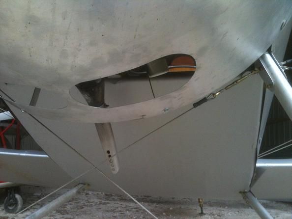

Avec ses ponts à répétition, ce mois de mai est décidément favorable aux loisirs. Samedi, j’installe une version définitive et mieux finie des tôles de refroidissement.
J’ai également décidé d’ouvrir une ouïe de plus sur le capot. Les ouvertures du capot moteur sont à présent symétriques, ce qui n’est pas conforme à l’original, mais si ça peut favoriser le refroidissement…
J’aimerais bien sûr encore abaisser les températures des culasses mais je considère qu’avec 200°, je peux entamer d’autres essais.

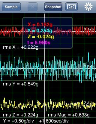

Et comme le moteur vibre un peu, je me suis amusé à mesurer le niveau de vibrations avec une petite application iphone :
Malheureusement, je suis bien incapable d’interpréter ces gribouillis !

Tant que l'electromotorogramme n'est pas plat, c'est que ça vit, et c'est bien la l'essentiel.
Les gribouillis nauraient pas été les mêmes pendant ta vache.

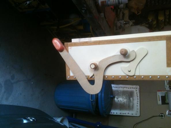

Parallèlement à mes vols et aux travaux sur l’avion, j’ai débuté une tâche beaucoup plus triviale : la réalisation d’une mitrailleuse (une Vickers). Les spécifications sont simples, elle doit être (très) légère tout en étant (raisonnablement) ressemblante. Le choix des matériaux s’impose donc : carton fort, balsa, papier ! Je réalise la partie arrière de l’arme en utilisant les techniques du cartonnage.
