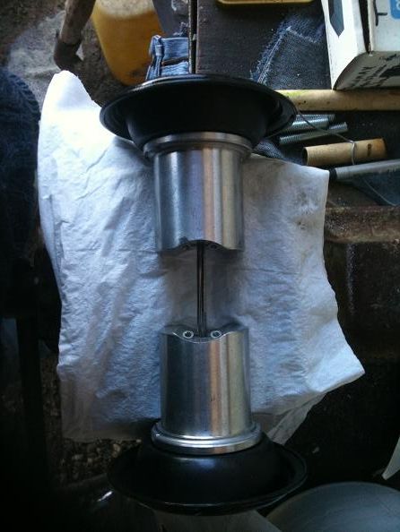

Le 23 décembre 2012, en arrivant à Maubec, je commence par démonter les carburateurs afin de vérifier le réglage des aiguilles.

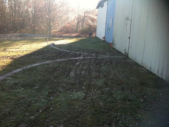

Et là, bingo ! Elles ne sont pas réglées au même cran. Je les ajuste avant de tout remonter pour faire un point fixe. Miracle, les vibrations au-delà de 5200t/mn ont disparu ! Je me prépare donc à un vol sans histoire. Sans histoire, ou presque, parce qu’avec les travaux entamés pour réduire la pente, le parvis de nos hangars ressemble à un mélange de Verdun et Guadalcanal ! Je commence néanmoins le roulage, en donnant des coups de gaz pour mettre le nez dans la bonne direction, comme d’habitude. Evidement, vu la nature du sol, les mottes volent tout autour de moi et viennent maculer les ailes. Elles ne vont malheureusement pas seulement décorer la voilure, puisqu’elles viennent également taper dans l’hélice ! J’ai l’habitude de ce problème, mais cette fois ci, j’entends un choc qui ne me rassure pas…

Arrivé sur la piste, à la mise en puissance, je ressens des vibrations qui ne me semblent pas normales. Je laisse quand même l’avion décoller d’un mètre avant de réduire les gaz et de me poser : ça ne tourne décidément pas assez bien pour poursuivre. Je roule jusqu’en bout de piste en essayant à nouveau de mettre plein gaz (manche au ventre, patin bien ancré dans le sol meuble, je ne risque pas de prendre de la vitesse). Le résultat n’est pas fameux, je décide de couper pour inspecter l’hélice. La pauvre est tapissée de boue sur l’intrados, et le bord d’attaque est légèrement entaillé. Je suis bon pour une réparation ! Je tourne l’avion de 180° et mets en route pour rentrer au hangar. Me voilà à nouveau à patauger dans la boue sur le « parking ». Je nettoie l’hélice, et répare sommairement l’entaille. Avant de repartir faire un nouvel essai, je tire le Nieuport hors de la zone boueuse, et enlève la terre accumulée sur les pneus. Ainsi, lors du roulage suivant, il y a déjà beaucoup moins de projections.
A la mise en puissance, le moteur vibre moins mais je n’ai pas l’impression de disposer de tous les chevaux qu’il est sensé me fournir. Je poursuis le décollage, mais le problème est confirmé. Je ne monte pas fort, et j’ai le vague sentiment que ça ne tourne pas comme ça devrait. Je fais un 90/270 en gardant bien la vitesse, ce qui me permettrait de me poser à contre QFU si le moteur lâche. Mais il ne me lâche pas, et arrivé face à la piste, je réduis en dessous de 5000 t/mn, et les choses me semblent aller mieux. Je tourne encore comme ça pendant 10 mn, mais ce n’est pas une situation d’avenir. Je me présente donc en finale 33 et rentre au parking. Je démonte à nouveau le capot supérieur, et branche mon TwinMax pour vérifier la synchronisation des carburateurs. Elle est très difficile à réaliser à cause de la proximité de l’hélice et de l’impossibilité d’être à la fois aux gaz et au moteur. Je finis par abandonner sans être convaincu que le problème vient de là. Le moteur tourne, mais au régime maximum, la puissance ne semble pas être là. Quid... ?

olive a écrit :Au pif , la richesse ? :lol: Dis donc ça n'a pas l'air facile à régler ce bm !
Une pompe d'essence qui débite pas toute l'essence à fond.
Sur une voiture, je dirai la crépine bouchée.
Là, je dirai un tuyau d'essence pincé, une prise d'air dans le circuit, le plongeur qui touche le fond du réservoir en bouchant le trou, un mauvais filtre avec des mailles trop petites, un robinet pas assez ouvert, le flotteur mal réglé, le puit d'aiguille trop petit, l'aiguille trop basse, un boiseau qui s'ouvre pas à fond...
Thierry

+1 pour les aiguilles, surtout que tu viens d'y toucher
Vous n'y êtes pas.
Préparez vous a tomber de votre chaise!
hobywan
Messages : 337
Inscription : 23 mars 2012, 09:09
Localisation : France - Ile-de-France - Sud de la Seine-et-Marne
Message par hobywan »
t'as mis du gasoil à la place d'essence :?: :lol:
