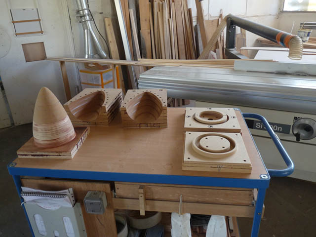

Ce n'est pas indiscret, mais cela remonte à pas mal d'années (plus de 4) et je n'ai plus la trace du détail car il avait toute une série de moules (cône d'hélice, capot, saumons)elementair a écrit :
Pourrais si ce n'est pas indiscret tu nous donner le prix pour la découpe du master de ton capot afin que l'on se fasse une idée?
As tu également fais dessiné la forme par valex ou es ce que tu leur as fourni le dessin 3d?
Il vaudrait mieux lui poser la question, cela m'évitera de dire une bêtise.
Valex a fait les dessins en 3D à partir de croquis cotés.
Voici ces moules qui m'ont été très utiles. Faire cela avec mon outillage est mission impossible.

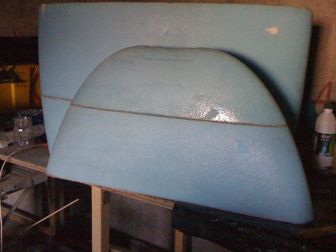

J'ai utilisé la technique du moule perdu voir ici: http://www.achaillous.890m.com/public_h ... osite.html
Avec de la mousse et du scotch marron pour le démoulage. Finition intérieur nickel grâce au scotch et extérieur avec masticage + peinture.
En deux semaine c est fait.

Pour les feuillures, c'est simple:dboll88 a écrit :Bonjour,
J'ai le même système qu'André. A voir :
http://jodel-d185.over-blog.com/page/4
Le "gros œuvre" est assez rapide mais la réalisation des feuillures.....ça mange des heures !
Avant la stratification tu traces sur ton scotch marron au marqueur la ligne de séparation des deux demi capots. Une fois le capot entièrement stratifié tu découpes, sans démouler, à la petite disqueuse genre Dremel, sur la ligne de séparation des deux capots. tu mets du scotch sur la partie inférieur de la découpe et ensuite tu stratifie ta feuillure à cheval sur la partie supérieur et la partie inférieur qui elle est protégée par le scotch.
Avant de démouler tu traces et tu perces tes futurs fixation entre les deux parties de ton capot. ainsi tu es sur qu'ils s'ajusteront parfaitement.
Enfin tu démoules en commençant bien sûr par le dessus
Et voila!
