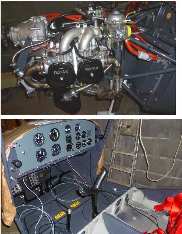

on a reçu le kit le 1er février.
Depuis, les roues sont montées, avec les étriers
le moteur est installé, les durites huile eau, essence aussi
le tableau de bord est presque fini d'être connecté au faisceau de cable
Des photos et pas mal de questions (radio, transpondeur, etc..;) demain
Merci d'avance à ceux qui voudront bien nous donner un coup de main avec leurs réponses.
