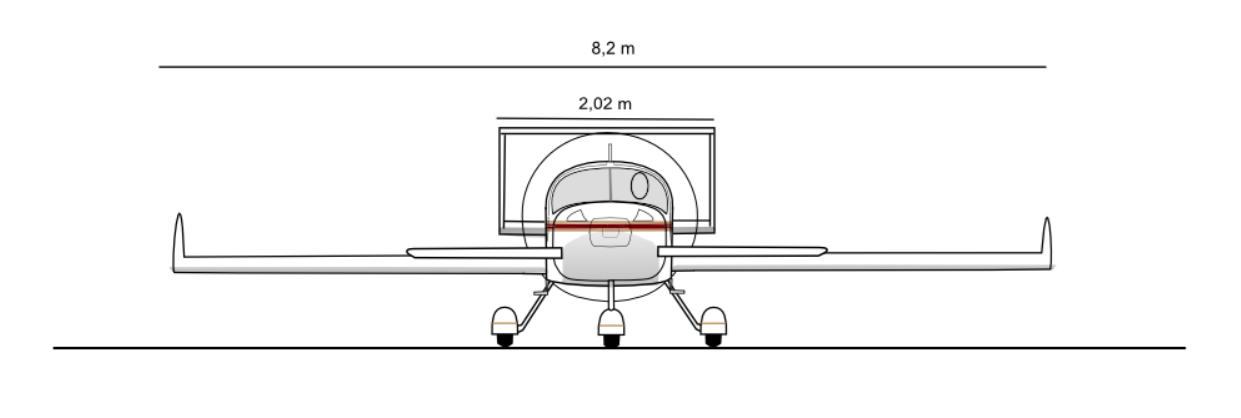

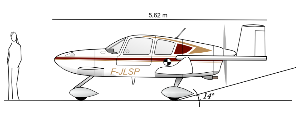

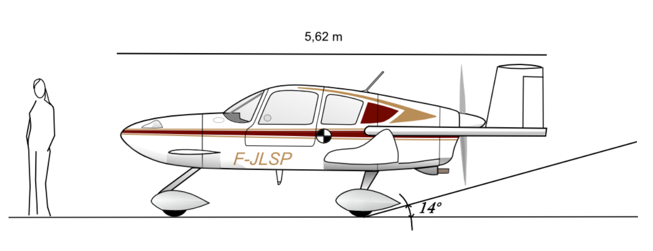

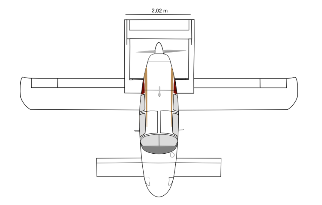

Hello, le centre de gravité me semble bien en arrière, a vu de nez (sans les côtes), le foyer avon complet dois être juste en avant du bord d'attaque de l'aile principal, et le centre de gravité devra être devant. Si non, sympathique.

En fait je l'ai toujours intuitivement vu comme ça et l'ai publié avec le CG comme une formule classique, donc selon ta remarque c'est plutôt
Messages : 3450
Re: ULM à 3 surfaces portantes
Chaque plan fait de la traîné, qu'il soit neutre, porteur ou déporteur. Pour optimiser les performances il est préférable que tous soient porteur. Bien sûr il faudra que le calage du plan avant, canard soit de tel sorte que ce soit lui qui décroche en premier.
Il y a certainement sur ce forum des personnes bien plus calé que moi. J'ai un appareil canard et je m'étais penché sur ajouter un empennage horizontal arrière. Ça n'a pas vraiment d'intérêt dynamique si ce n' est d'augmenter la plage de centrage.
