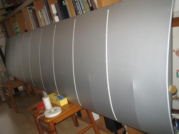

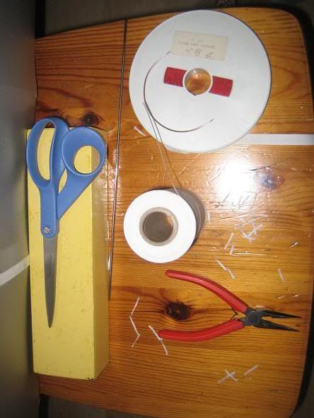

Comme j’ai décidé de larder l’extrados des ailes, il est temps à présent de faire un peu de couture. Pour larder uniquement un extrados, on utilise habituellement des rivets et des rondelles adaptées. Lorsque on larde avec du fil, on prend ensemble l’intrados et l’extrados. Ayant choisi une solution intermédiaire, il me faut créer une méthode et une aiguille particulière. On découvre sur cette photo : en haut, la bobine de bande Jaconas sur laquelle est posée l’aiguille maison, au milieu, la bobine de fil plat utilisé pour larder, une pince pour tirer l’aiguille et bien sur des ciseaux. Je n’ai pas pu utiliser la grande aiguille posée à coté des bobines, elle n’est utilisable en effet que pour le lardage traditionnel, qui lie intrados et extrados d’une seule couture.
Petite explication supplémentaire: le lardage consiste à coudre la toile sur les nervures pour augmenter la résistance à l'arrachement.

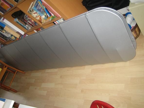

J’attaque à présent la couture de chaque nervure, sans oublier d’ajouter une bande Jaconas de renforcement :

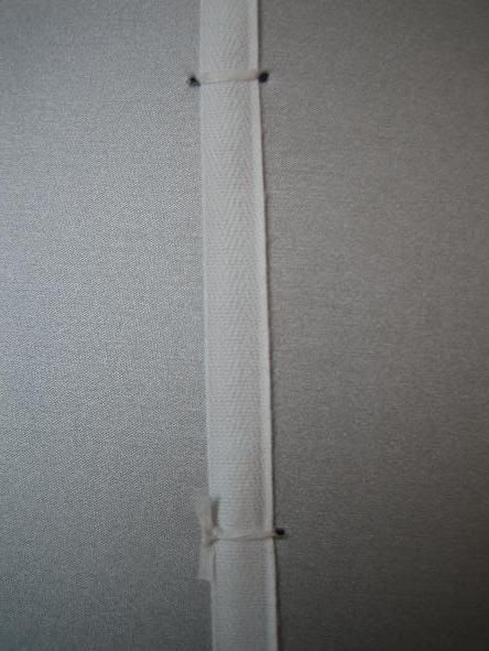

Je termine en recouvrant le lardage d’une bande de renfort :
5tex
Messages : 16
Inscription : 26 mars 2010, 11:33
Message par 5tex »
Toms a écrit :Je termine en recouvrant le lardage d’une bande de renfort :
la bande de renfort c'est une bande recouvrement en Oratex pour assurer l'étanchéité de la bande Jaconas à l'eau. C'est bien ça ?
5tex a écrit :la bande de renfort c'est une bande recouvrement en Oratex pour assurer l'étanchéité de la bande Jaconas à l'eau. C'est bien ça ?
C'est une bande d'Oratex pré encollée vendue en rouleaux. Elle est un peu plus foncée que la toile, mais ça donne un aspect vieillot. Elle permet effectivement d'etancheifier mais aussi et surtout d'améliorer l'écoulement sur l'extrados.

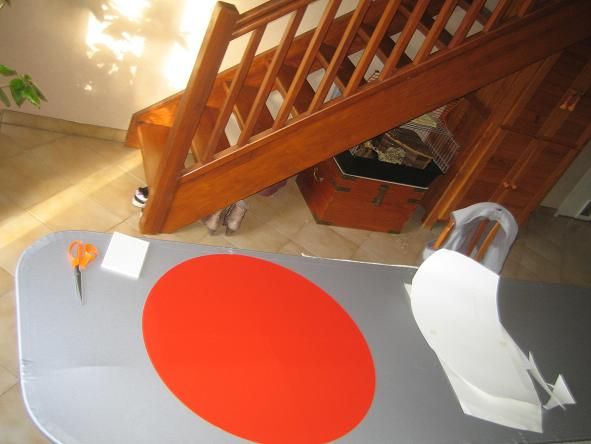

L’entoilage de l’aile basse terminée, je peux y apposer les marques de nationalité, couleur après couleur :
