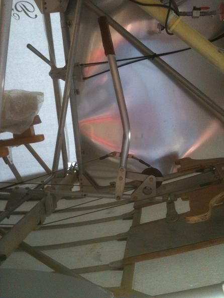

Le weekend suivant, je décide de ne pas voler et de faire une vérification complète du compartiment moteur. Je découvre que les contre-écrous des butées de câbles de gaz sont complètement desserrés et que les buttées se sont dévissées. Inutile de dire que je suis bon pour une resynchronisation. J’en profite pour refaire les réglages du moteur qui me remercie par un ronronnement régulier lors du point fixe de vérification. Quand les problèmes de moteur sont réglés, j’installe un nouveau manche cintré vers l’arrière qui me donne un meilleur contrôle en tangage.

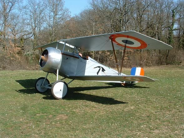

Le 24 mars, je suis à nouveau à pied d’œuvre. La journée est belle avec une température de 22° et un léger vent d’Est. Je réalise un premier vol d’une durée d’une heure. Les températures culasses sont toujours très légèrement supérieures à 200° en croisière, c’est encore trop. En fin de vol, une de mes sondes de température se casse, je me pose pour faire une réparation de fortune. J’en profite pour abaisser la tôle de refroidissement devant le cylindre. Je décolle et constate que loin d’arranger les choses, cette modification les a aggravées. Je me pose au bout de trente minutes pour essayer de relever le même bout de tôle. Je décolle à nouveau mais ce n’est pas concluant non plus, je reviens donc me poser. Bilan de la journée : le Nieuport a volé 2 heures, mais je ne suis toujours pas satisfait de mes températures culasses. 200°, c’est juste acceptable, j’aimerai bien les faire descendre vers 180°. Seul point positif : mon copain Franck (constructeur d’un Focke Wulf WAR et d’un RV6) est venu me rendre visite et m’a fait quelques photos :

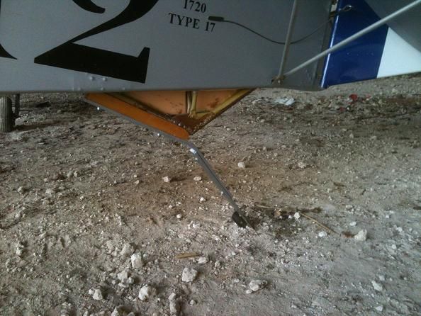

Le 1er avril, faisant fi des poissons, je reprends le chemin de Maubec. En arrivant au hangar, je trouve le patin cassé. Comment cela s’est il produit ? Mystère. Sans chercher à jouer les Sherlock Holmes, Je fais une réparation sommaire avec l’ancien patin en fibre dont la forme n’avait pas semblé convenir.
Je modifie la commande de lacet en installant une nouvelle « rudder bar » dont la forme me permet d’avoir une position plus confortable. Je calfeutre aussi l’entrée d’air du capot moteur pour ne laisser qu’une bande horizontale de 52 x 9 cm. Je décolle en 33, dès le début du vol, le contrôle en lacet s’annonce délicat. Je me rends compte (un peu tard) que ma modification à du jeu. La bille part brutalement dans les coins, au rythme des mouvements désordonnés de la gouverne que j’ai bien du mal à garder à sa place. Le vol est bien trop inconfortable pour être prolongé, je décide de me poser au bout de 10 minutes. A l’atterrissage, je touche avec un peu de crabe. Arrivé au parking, je constate que la fusée de roue droite est légèrement tordue. Je monte dans le fuselage pour retendre mes câbles de direction. Pendant que je bricole, je sens l’arrière de l’avion s’affaisser. Le patin de fortune vient de casser définitivement. Il va falloir trouver quelque chose de plus efficace de ce coté là aussi…

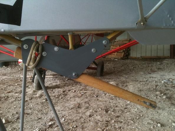

Samedi 7 avril, weekend de Pâques, encore une belle journée avec une température de 15° et un vent d’ouest pour 8 kt. J’ai Installé un nouveau patin réalisé avec un manche de masse en bois et un amortissement par sandow.
Je calfeutre la tôle de refroidissement au niveau des cylindres pour essayer de faire chuter les températures. Le moteur démarre sans câbles au bout de la deuxième tentative. Le roulage se passe bien, le nouveau patin laboure beaucoup. Le décollage se déroule sans accroc. En vol les températures des culasses restent autour de 200°, un peu plus chaud à gauche. Je me pose au bout de trente minutes. A l’arrivée, la fusée droite est à nouveau légèrement tordue. Qu’importe, c’est le weekend de Pâques, et après un dimanche en famille, je serai de retour Lundi !

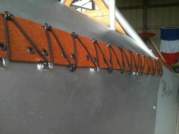

Mais aujourd’hui, je me sens emprunt d’un nouvel élan. Les vols précédant se sont plutôt bien passé, et je me dis qu’il serait temps de quitter un peu le local de mon aérodrome pour aller explorer la campagne environnante. Certes, l’avion se moque bien de savoir s’il fait des ronds ou des lignes droites, mais pas son pilote! Je débute malgré tout cette journée par un peu de bricolage, pour ne pas perdre les bonnes habitudes. Je modifie une fois de plus mon patin de queue, aménage un peu les laçages décoratifs du capot,

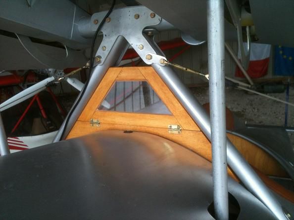

et installe un pare brise (décoratif lui aussi, il restera en position rétractée).
