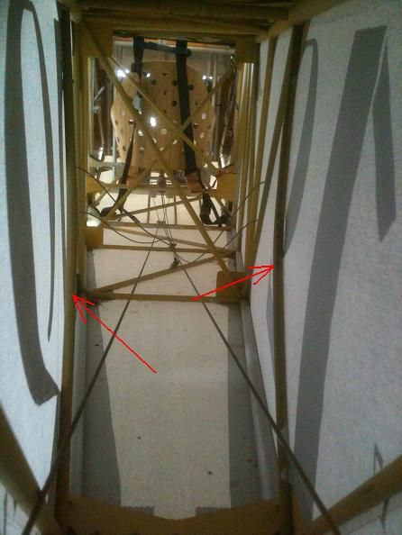

4 mai 2013. Le temps (celui qui passe et celui qui fait briller le soleil) m’a manqué ces dernières semaines, mais j’ai quand même réussi à faire tourner mon engin de guerre. Je n’ai fait qu'1H30 en 3 vols depuis le 2 mars, car J’ai surtout remis en service mon Coach, qui me permet des vols plus tranquilles et surtout plus éloignés du terrain. J’en suis à présent à 5H30 de vol depuis la dernière panne. Ce n’est pas un record en soit, d’autant plus que depuis le premier vol, je n’ai pas encore réussi à voler plus de 12 heures d’affilées sans avoir un incident. Je continue cependant à garder bon moral et à améliorer la bête. Par exemple, j’avais remarqué que l’arrière du fuselage (constitué principalement de tubes d’un diamètre de 3/8 de pouces) se déformait dans certaines conditions. Cette structure ne semble pas prévue pour le montage d’un patin équipé qui plus est d’un soc de charrue ! En démontant l’empennage horizontal, j’ai pu constater que certaines diagonales des flancs flambaient sous l’effort :

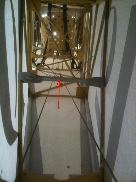

J’ai ajouté (à grand peine, vu le manque de place) une jambe de force horizontale qui garde chaque tube bien à sa place. Le résultat est très efficace malgré sa simplicité :
Les essais valident cette modification et le fuselage arrière semble à présent tenir le coup.

je suis aussi ton epopé et ta merveilleuse machine .. juste faudrait pas que les efforts ce reporte ailleur et plus violemment .. a surveille quand meme :|

Toms a écrit :J’ai ajouté (à grand peine, vu le manque de place) une jambe de force horizontale qui garde chaque tube bien à sa place. Le résultat est très efficace malgré sa simplicité : (image)
La suite au prochain épisode…
Tu devrais mettre une protection entre la toile et le renfort, si tu ne veux pas voir une usure se faire avec le temps.

Salut Toms , au risque de paraitre insistant , ne penses tu pas qu'il serait temps de laisser ce "patin" de coté (ou dissimuler une "micro roulette" dedans ) avant que ton fuselage ne morfle pour de bon :?:
