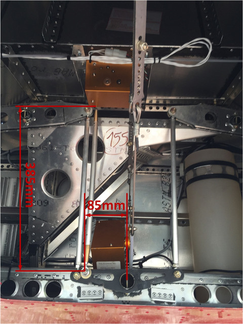

J'ai vu que tu avais fait un réglage sur tes flaperons. Je pense que les miens sont réglés assez bas (Sur la partie externe du volet, donc la plus haute, il est approximativement aligné sur l'extrados de l'aile (Voir photo).
Peux tu me dire comment tu as procédé ?
Merci d'avance.

@ericblanc Pour remonter les volets, selon comment sont vissées tes tringles, il faut, c'est le plus simple, visser d'un nombre égal de tour les rotules droites et gauches des biellettes intérieures (voir photo)
Si c'est déjà vissé à toc il faut jouer sur les biellettes qu'on ne voit pas sur la photo mais qui partent du renvoi en haut jusqu'aux flaperons. Un peu plus chiant seul, mais faisable
Mais ouvre la trappe et glisse y ton corps gracile :lol: :lol: pour voir les biellettes intérieures ;)
