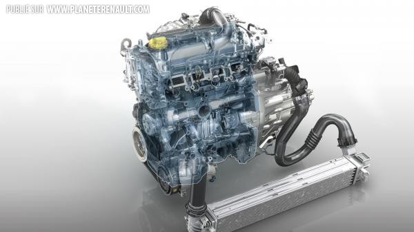

ENERGY TCE 115
La famille Energy TCe marque une nouvelle étape dans la stratégie essence de Renault et devrait représenter 85 % des volumes essence de la marque en Europe en 2015. Le moteur Energy TCe 115 est un 1.2 litre, modèle de sobriété, aux performances inédites.
http://www.planeterenault.com/UserFiles ... 42_1_6.jpg
Meilleur rapport puissance-sobriété
Ce moteur équipera la famille Mégane / Scénic au 1er trimestre 2012, en remplacement progressif du 1.6 16v 110 ch (type K4M). Par rapport à ce dernier, il offrira de meilleures performances malgré une cylindrée réduite d’environ 25 % :
  • un moteur 1.2 (1 198 cm3) turbo 4 cylindres à injection directe,
  • une puissance de 115 ch (+ 5 ch),
  • un couple maxi de 190 Nm (+ 40 Nm) disponible de 2 000 tr/min à 4 000 tr/min,
  • des consommations carburant en très forte baisse de 25%, soit plus d’1,5 l/100 km par rapport au moteur remplacé (1.6 16v) et une autonomie proche de celle obtenue avec un moteur Diesel,
  • un coût d’usage en très forte baisse grâce à de faibles consommations et taxes CO2 ainsi que la présence d’une chaîne de distribution.
  • un Downsizing de nouvelle génération : sur un bloc moteur entièrement en aluminium, une puissance inédite de 100 ch/litre pour un 1.2 essence, le tout sur une famille modulaire. Une version TCe de 90 ch est à venir avec 3 cylindres de 900 cm3
Performant et efficient : un concentré de technologies
Premier moteur essence turbo à injection directe de Renault, le bloc Energy TCe 115 fait preuve d’une grande souplesse. Grâce à son couple de 190 Nm, digne d’un moteur 2 litres et disponible dès 1750 tr/min, le Energy TCe 115 dispense les mêmes reprises et accélérations qu’un moteur 1.6 litre.
Cette performance est rendue possible grâce à l’introduction de nouvelles technologies, dont certaines sont utilisées en F1 :
  • Architecture moteur carrée : ce type d’architecture issue de la Formule 1 permet de réduire l’encombrement à iso-performances.
  • Réduction des frottements : elle limite les pertes d’énergie liées au fonctionnement du moteur. Le moteur consomme ainsi moins de carburant pour délivrer la quantité d’énergie demandée et gagne en longévité et en robustesse grâce à:
      1. Pompe à huile à cylindrée variable avec pilotage électronique : la pression d’huile est ajustée aux besoins du moteur selon les conditions d’utilisation. Bénéfice client : consommations et émissions de CO2 en baisse, performances en hausse.
      2. Chaîne de distribution bas frottements : cette chaîne optimisée est équipée d’un tendeur hydraulique qui la maintient tendue en permanence pour réduire au maximum les frottements.
      3. Jupes de piston graphitées.
      4. Revêtement DLC (Diamond Like Carbon) sur les poussoirs d’arbre à cames. Utilisés en F1 depuis de nombreuses années, ces traitements de surface disposent de propriétés mécaniques qui permettent une réduction significative des frottements et une amélioration du rendement énergétique du moteur pour de meilleures performances et une consommation maîtrisée.
  • Injection directe essence : l’injection a lieu directement dans la chambre de combustion, permettant d’optimiser le rendement et les stratégies de pilotage selon l’utilisation du moteur. La combustion est améliorée, au bénéfice de la consommation de carburant et des émissions de CO2.
  • Distribution variable avec double-décaleur d’arbres à cames (Variable Valve Timing). Associée à une suralimentation par turbo-collecteur intégré, elle permet d’atteindre le couple maximal dès les bas régimes et sur une large plage d’utilisation.
  • Système Stop & Start avec démarrage ultra-rapide : le système détecte la position exacte des pistons et permet d’injecter le carburant dans le cylindre le plus favorable, par analogie avec un démarrage à vélo (pédale en position haute). Le redémarrage est instantané. L’énergie nécessaire aux multiples redémarrages est récupérée dans les phases de décélération/freinage.

http://www.renault.com/fr/innovation/st ... 5-zoom.jpg
Le moteur Energy TCe 115 possède une chaîne de distribution bas frottements ("à vie").
