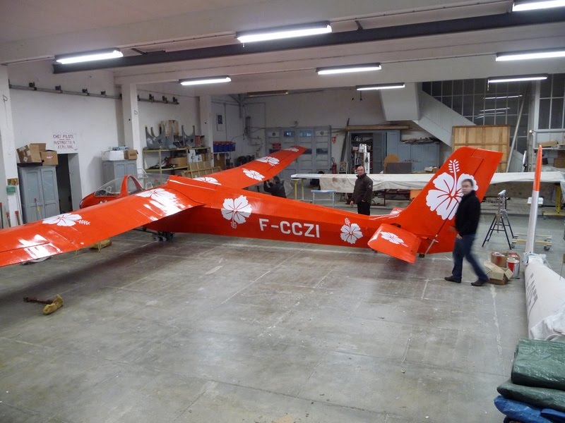

l'avantage du bijave, c'est que tu peux faire une super déco (je te met le planeur de Julien, un ancien bijave de Saint-Romain qui vole maintenant à la Montagne Noire...

Il est superbe !

Et dire que certains se plaignent de ne pas trouver de place de hangar en ULM. Avec cet oiseau, ce doit être chose encore plus difficile !

17 mètres d'envergure... sauf que quand tu le "casse", c'est à dire qu'on démonte les moignons d'aile, l'envergure tombe à 6 mètres et que çà prend 5 minutes...
mais dans un hangar planeur, 17 mètres, c'est ce qu'il y a de plus petit en biplace....
