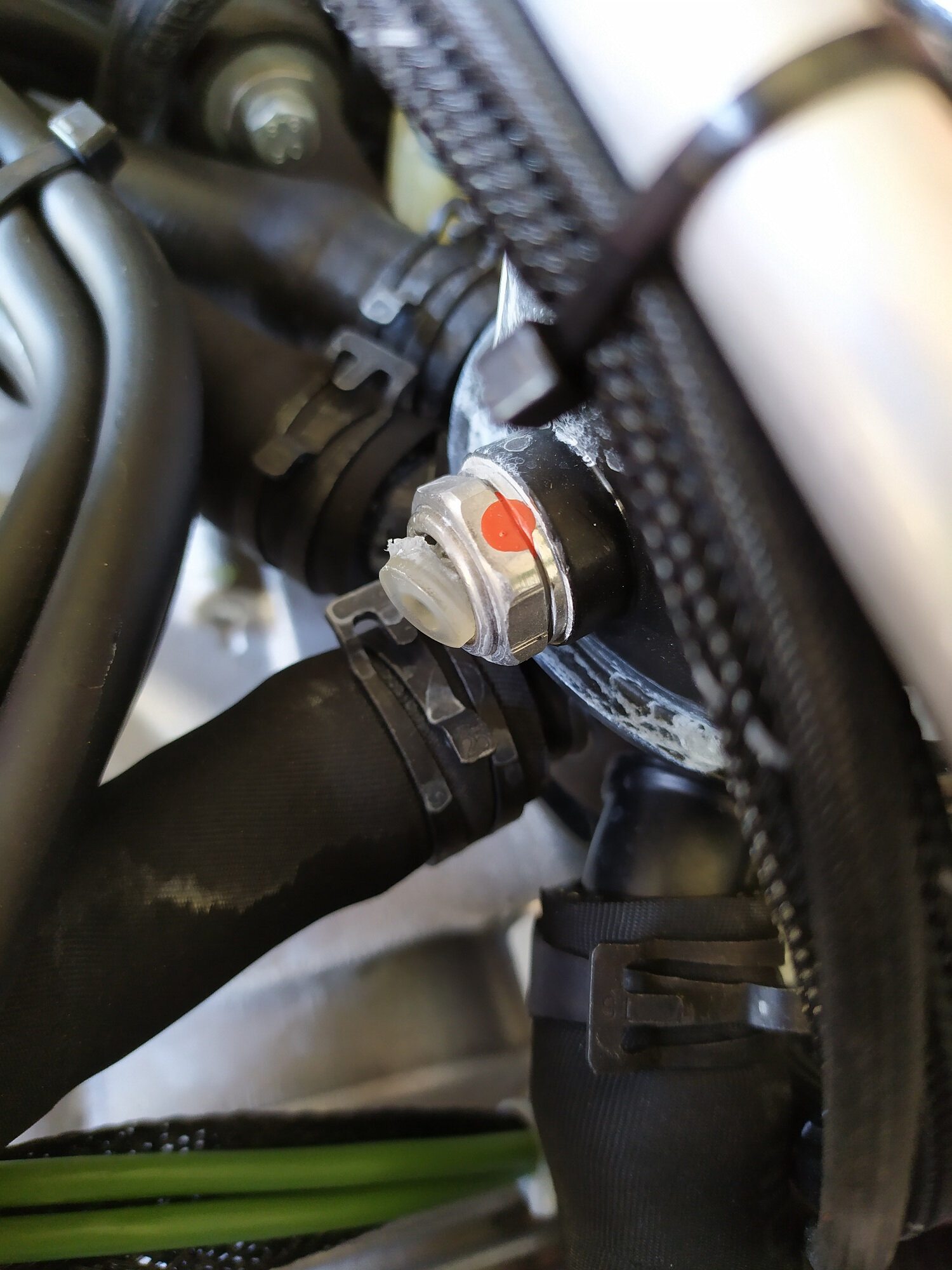

Vu hier sur un autogire pratiquement neuf?

Qu'une pièce qui a un défaut de fabrication va lâcher rapidement après sa mise en service !

Et les traces autour ? Ça ressemble bien à du LR qui a séché.

pour ma culture, quel est le rôle de ce bouchon et sa constitution (matières) ?
Le propriétaire a-t-il été prévenu de cette anomalie repérée ?

Je pense qu'il faut changer la pièce non ?

Et ouais Luc, effectivement à remplacer, ça c'est sûr, et aussi aller voir du côté de la soupape de dégazage, si le tarage à 1bar est toujours effectif !

J'ai le même bocal sur mon pendule, je pensais la lucarne en verre, je ne vois pas l'utilité de ce montage.
Je pense aussi à un excès de pression dû au bouchon. Mais le moteur est bien malade par surchauffe. Voir avec Rotax pour la garantie de ce 914! C'est pas gagné...
