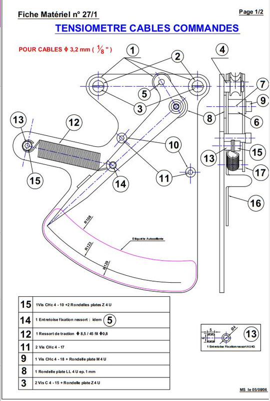

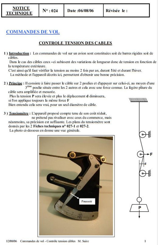

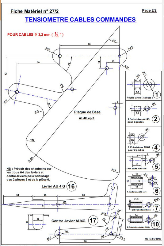

En ce qui me concerne, je ne suis toujours pas satisfait de mes réglages.
J'ai utilisé des règles de maçon, un tensiomètre, ça vole toujours aussi bizarrement...
A tout hasard, voici les plans du tensiomètre que je me suis fabriqué.
(les plans ne sont pas de moi).

bonjour, j'ai utilisé ce même tensiomètre confectionné par un gars de notre association. mais comme toi, cela n'est pas satisfaisant. et puis les tensions varient avec la température, dans mon cas, je me répète certainement, j'ai beaucoup amélioré l'affaire en ayant les câbles en X entre les mats d'aile et les mats de cabane bien tendus ( assez fortement) et alors cela annule (ou minimise) la torsion de l 'aile lorsqu"on va tendre les câbles porteurs et les câbles sol ( dit de roulage mais aussi en vol facteur négatif : je ne fais pas de voltige mais un jour de fortes turbulences , je suis passé en négatif au sortir d'une belle pompe et j'ai vu les câbles sol se détendre d'un coup et ensuite se retendre brutalement . depuis ils sont aussi pas mal tendus )
j'espère que mes propos amènent de l'eau au moulin des utilisateurs de SE5
