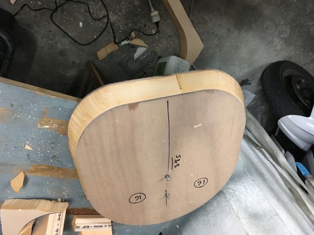

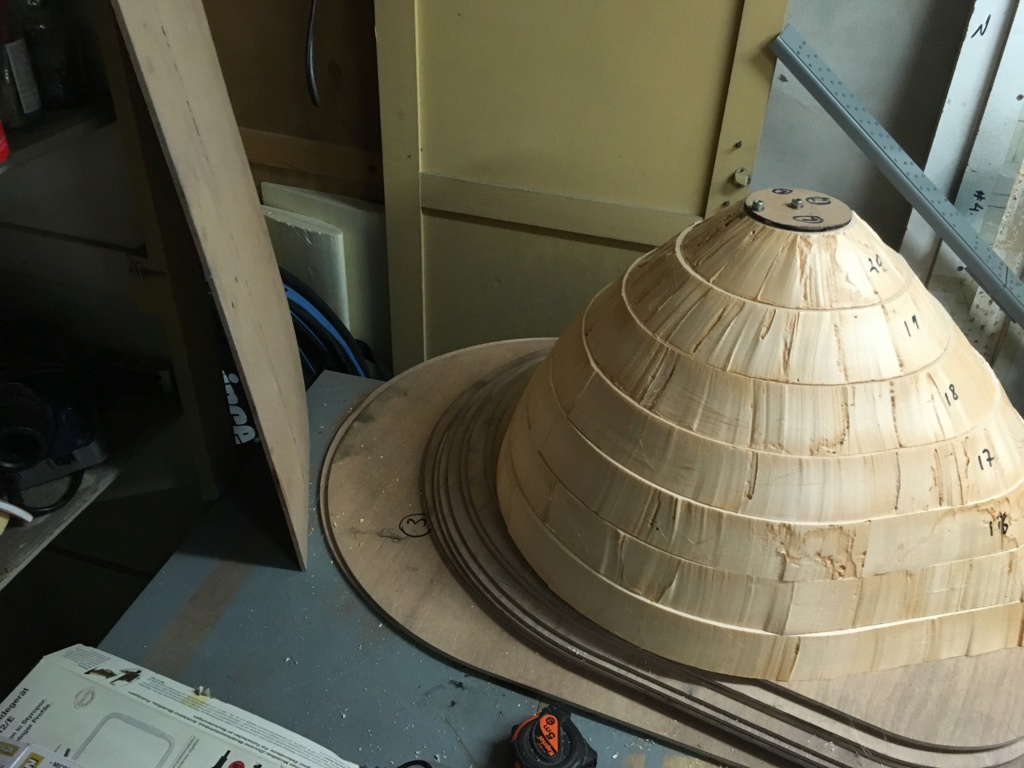

oui je pense egalement qu'il faudrait pour ceux qui ont envie, un de révolutionner les méthodes de construction amateur
les ateliers collectifs sont une solution mais pour les kits et avec beaucoup d'argent quand même parce qu'il faut des boites privées pour assurer le service
je pense qu'il faut également se tourner vers nos ados qui manient les programmes 3D ( en utilisant les imprimantes et fraiseuses 3D)
il faut apprendre draftsigth, solidworks ( gratuit aves l'abonnement RSA)
moi je suis une nullité patentée et reconnu mais j'ai choisi de tatonner la 3D
je vous donne un exemple, j'ai fait ce master en une journée aprés 7 heures de CAO seulement,
j'ai dessiné la pièce en 3D et je l'ai coupée en tranches et j'ai fait couper les planches de contreplaqué au jet d'eau par une boite pour 330 balles et puis pris des plaques de styrodur en sandwich entre les planches et hop j'ai tout collé et poncé, le master est né en 8 heures, le moule est en cours
mon truc on en a rien a foutre , c'est pas un exploit et je suis un zéro de la techno, mais cela montre que les outils informatiques font gagner beaucoup de temps
j'ai passé infiniment moins de temps à jouer avec ces programmes le soir devant a télé que ce que j'en ai passé à dire des conneries sur les forums
un gars qui aurait un talent de dessinateur et des connaissances aero, avec ces outils ferait des trucs de folie en très peu de temps

Donc le contre-plaqué est par exemple à intervalle de 20cm, et le styrodur est entre les plaques ?jmi a écrit : j'ai dessiné la pièce en 3D et je l'ai coupée en tranches et j'ai fait couper les planches de contreplaqué au jet d'eau par une boite pour 330 balles et puis pris des plaques de styrodur en sandwich entre les planches et hop j'ai tout collé et poncé,
jmi
- Messages : 581
- Inscription : 20 juil. 2011, 10:53
- Localisation : France - Nice
Re: CONSTRUCTION PROTOTYPE ULM MONOPLACE COMPOSITE
c'est cela, tu fais un sandwich bois/polystyrène/bois et puis tu coupes le polystyrène qui dépasse du bois au fil chaud qui coupe pas le bois

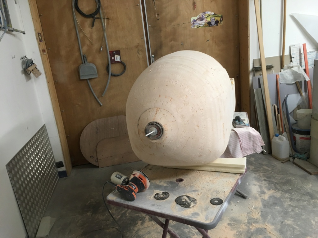

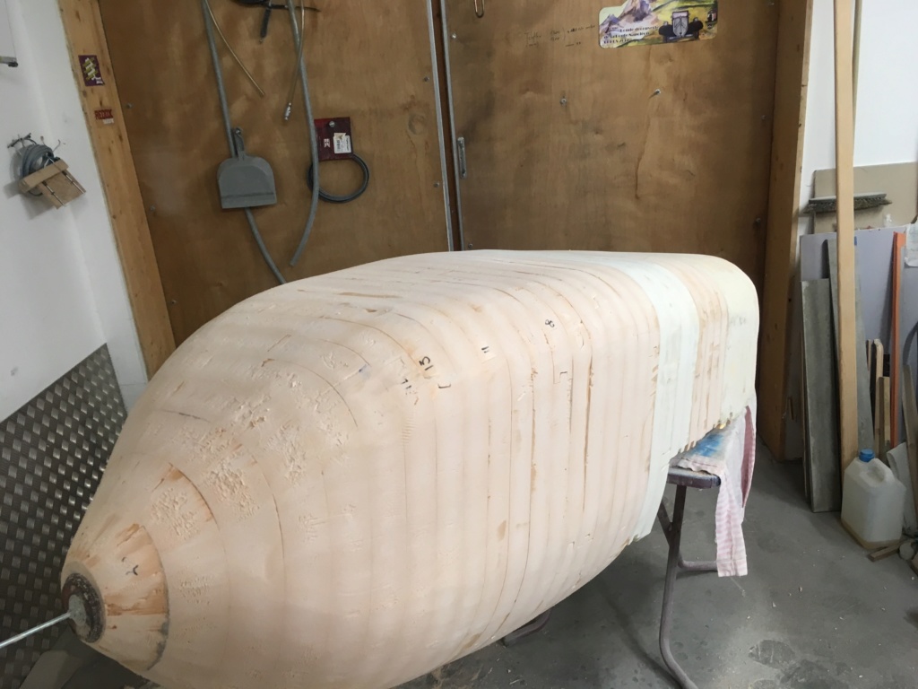

Autre technique de construction amateur en composite pour un prototype:
Mon fils ne passe plus par la fabrication d'un master,
Il utilise directement la découpe ( le négatif ) du polystyrène extrudé pour le moule
Cela divise de moitié le temps de construction.
Bien sûr celle ci travaillée et finie au mieux pour obtenir une bonne surface de la pièce moulée.
Travail sous vide comme avant.
La pièce obtenue sera mastiquée au micro ballon, poncée, fine couche de résine pour fermer les micropores , reponcage fin, peinture
Ci dessous le résultat d'une profondeur finie de sa nouvelle construction.

le moule en extrudé est fait avec une fraiseuse cnc ?
peux-tu nous en dire plus sur ce nouveau projet ?

C'est la technique que j'ai utilisé pour mon SD1. Les blocs,vus ici avant ajustement, ont été usinés en CNC par Valex. Ici un moule mâle
- Daniel C
- Messages : 2231
- Localisation : 44
J'ai oubliè d'ajouter que le capot a été fait par contact direct sur ce moule, préalablement ciré et lissé, classiquement par imprégnation sous vide.
Il pouvait être réutilisé, mais cela n'avait aucun intérêt.
