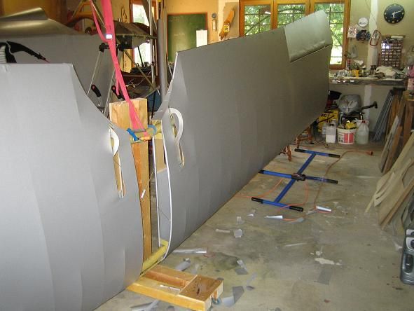

Mais ensuite, c’est la même musique, à la dimension près :

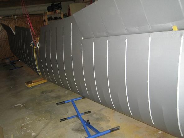

Sans oublier bien sûr le lardage, et ses kilomètres de bande jaconas :

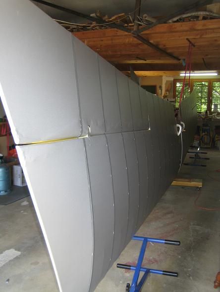

Et enfin les bandes de renfort :

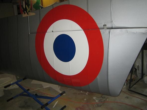

Si la pose des deux cocardes sur l’intrados de l’aile inférieure n’a pas créé de problème, il n’en est pas de même pour les quatre grandes cocardes de l’aile haute, plus coriaces. Il faut reconnaître que je n’ai pas l’habitude de manipuler des autocollants d’un mètre vingt de diamètre tous les jours !
Mais le résultat en valait la peine :D

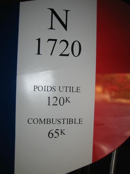

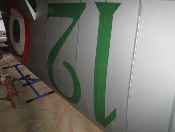

Le numéro 12 de René Dorme figure aussi sur l’extrados de l’aile supérieure. J’ai choisi de le peindre en vert, comme la croix de Lorraine figurant sur le dessus du fuselage :

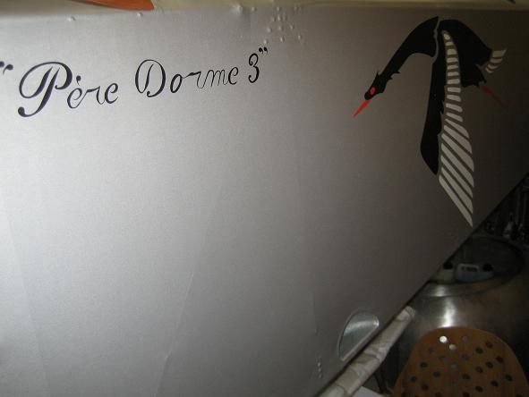

L’avion est à présent entièrement entoilé, et partiellement décoré. J’ajoute encore le nom de baptême (Père Dorme 3) sur le fuselage :
Messages : 1746
J’ajoute également diverses inscriptions d’époque sur la dérive :
