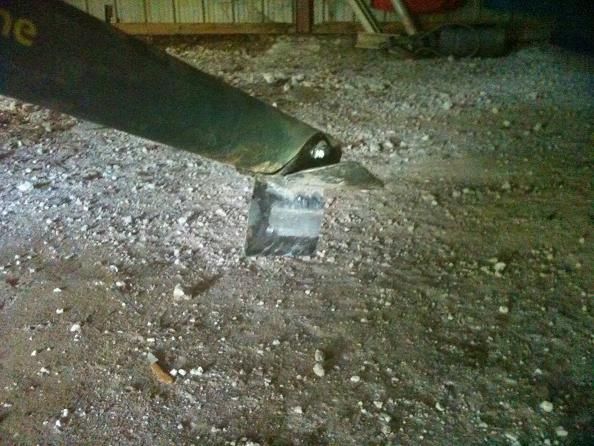

Toms a écrit :
TECHE a écrit :en ajoutant un ""martyr"" en téflon le problème serait réglé
Le problème, c'est qu'il me faut une lame qui entre dans la terre pour éviter que la queue ne cherche à ratraper le nez.
Salut Toms,
As-tu déjà pensé à souder 2-3 plaquettes au carbure de tungstène sur cette lame ? Bon ça fait plus agricole qu'aéronautique mais dans ton cas ça pourrait être adapté pour limiter l'usure et avoir toujours un patin en pleine forme !
Voir justement dans un magasin de matériel agricole : ça existe à souder pour renforcer les socs du matériel de travail du sol.
Sylvain.

plutôt que de souder un renfort en carbure de tungstène ,braser en fait car on ne peut pas le souder (fusion à près de 2900°C...) , vaudrait mieux installer une roulette de queue même si ça fait moins "authentique"...
Sylvain74 a écrit : As-tu déjà pensé à souder 2-3 plaquettes au carbure de tungstène sur cette lame ? Bon ça fait plus agricole qu'aéronautique mais dans ton cas ça pourrait être adapté pour limiter l'usure et avoir toujours un patin en pleine forme !
Oui, c'est même le premier conseil qui m'avait été donné par un constructeur de Nieuport aux US. Pour l'instant, j'ai fait un renfort en acier mais je me garde l'idée sous le coude.

J'ai déjà répondu à une telle remarque en ces termes: vade retro, Satanas! Blague à part, l'ajout d'une roulette tue l'esprit et l'originalité, et impose d'installer un jeu de câbles supplémentaire pour la dirigeabilité. En revanche, il permet l'utilisation de pistes en dur, et d'éviter de se ridiculiser dans certaines phases de roulage délicates. C'est un choix, je ne dis pas que je ne changerai pas d'avis un jour.
...Le 2 novembre, il fait encore plus doux, la température extérieure est de 18 degrés. Après avoir adapté une nouvelle ferrure de patin doté d’une lame verticale plus longue
et renforcé le pare brise, je roule pour un décollage en 15. Dès le début du roulage, je me rends compte qu’il ne va pas être facile de contrôler mon destrier. Il faut vraiment monter en régime, mettre le manche à plein piqué et la direction en butée pour obtenir un changement de cap.
Je décolle en 15, l’atmosphère s’avère plus turbulente que prévu. Il faut un peu batailler...

Je décide d’attendre 2000 pieds pour déployer le pare brise. Ses effets se font sentir immédiatement. Ma tête fait un mouvement involontaire de quelques centimètres en avant, et je peux enfin entendre le ronron du moteur. En revanche, les montants en bois sont trop épais et je n’y vois plus grand-chose vers l’avant.
Je continue de monter jusqu’à 2500 pieds et décide de faire quelques mesures malgré les turbulences. Je mesure un taux de roulis proche de 20°/s, et je fais un virage de 360° en 20 s. Le moteur tourne rond, les températures des culasses sont stables à 175° en croisière. Au bout d’une heure, je me présente à l’atterrissage en 15. Compte tenu du vent, j’efface les arbres avec une marge confortable et touche un peu long. Malgré ça, je suis arrêté 200 mètres après le seuil. La charrue a fait son office !
