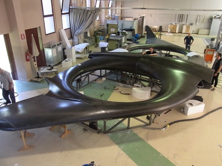

- Messages : 3761
Re: Demande de renseignements techniques en vue d'écrire une fiction
En revanche, le images du site The Avionist se laissent insérer.
Voici le prototype AW-1038 , en cours de fabrication :
et au sol :
