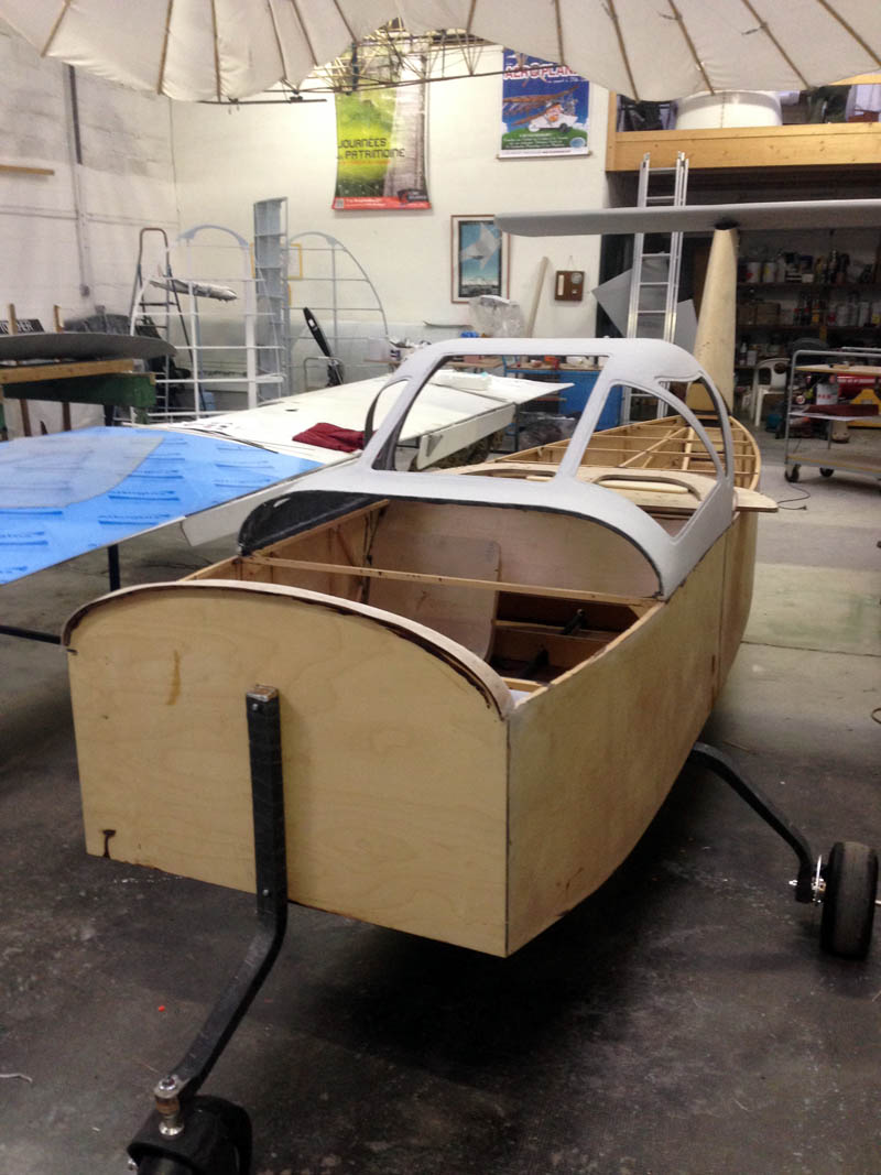

irondaile a écrit :Nom: irond'aile bien sur. ;)
Construction en cours
Me fait penser, un petit peu au HKW.....Mais en plus beau

irondaile
Messages : 296
Inscription : 01 mars 2014, 09:14
Re: L'ULM idéal que vous achèteriez, ou que vous feriez concevoir et réaliser ?
Message par irondaile »
Le seul point commun avec le HKW aurait pu être la puissance du moteur. J'avais envisagé un B&S ou similaire de 1000cc et 40cv. Masse environ 45kg.
Il aurait été installé inversé avec carter sec + une hélice à pas variable en prise directe, pour une masse à vide de 200 kg. Passage de 15m en 350m et vitesse de croisière 195 km/h.
Le choix actuel est le D motor avec une hélice à pas fixe et la masse à vide visée est de 220 kg.
Le bicylindre en V n'est pas enterrè pour autant.
Pour suivre le projet avec un peu plus de détails http://irondaile.free.fr/

kawa1135 a écrit : Me fait penser, un petit peu au HKW.....Mais en plus beau
Ça avance (mise en chantier en mai 2015)

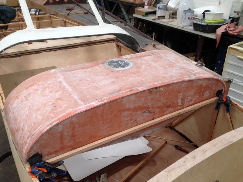

irondaile
Messages : 296
Réservoir terminé et en cours d'installation.
4, 080 grammes pour 72 litres;
Je me suis fait plaisir avec un bouchon de réservoir chromé....qui doit bien faire, avec la pièce d'adaptation, plus de 300 grammes. C'est inutilement beau ;)

Messages : 3137
Bonsoir Irondelle,
2 petites questions: en quoi est ton réservoir?
Comment est il fixé?

irondaile
Messages : 296
Claude Nowak a écrit :Bonsoir Irondelle,
Faut il que l on crée un nouveau post afin d éviter le hors sujet?
Cela fait 3 questions ;)
Le réservoir est en fibre de verre/époxy + un noyau en AIrex 5mm. Il aurait pu être un peu plus léger mais j'ai insisté lourdement sur sur la quantité d'époxy et les congés internes our assurer l'étanchéité.
Il est simplement posé sur le fuselage et fixé par 4 vis sur des renforts. Ainsi il est facilement démontable.
Il fait également fonction de capot supérieur et la verrière s'articule dessus.

Messages : 3137
irondaile a écrit :Réservoir terminé et en cours d'installation.
Je voudrai faire aussi un réservoir pour ma construction en cours. Peux tu me dire ce que tu as mis comme résine et tissus?
irondaile
Messages : 296
Résine Epolam 2020 (Axson)
Tissu de verre sergé 300 gr/m²
renfort ruban verre dans les angles (50 mm).

aubert
Messages : 2274
Message par aubert »
Bonjour Irondaile
je me permets quelques petites questions ... ;)
As tu mis des cloisons internes ?
Comment as tu réalisé les inserts pour les différentes sorties,ainsi que les fixations au fuselage ?
Pas de problèmes essence/alcool/résine avec la 2020 (Chez composite distribution, ils n'avaient pas de solution 100 % sûre en 2003 lors de ma construction) ou vas tu par précaution enduire l'intérieur d'un produit miracle ?
