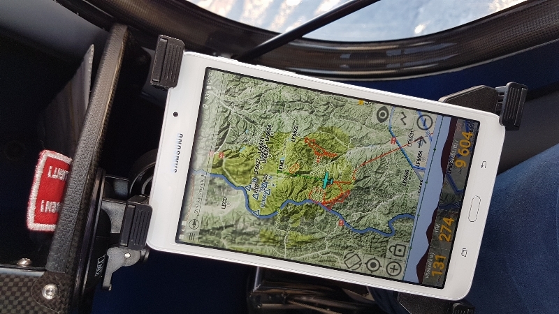

Dimanche dernier sans oxy
Sinon perso j arrête à 3800 Legal, mais suis deja monter en onde à 4800 ..sans oxy donc, en ma passant régulièrement mes numéros de téléphones dans la tete pour voir si je dérailler pas.
Dans tous les cas je prendrai un systeme de planeur.
sw1QsyREwkE
sw1QsyREwkE
