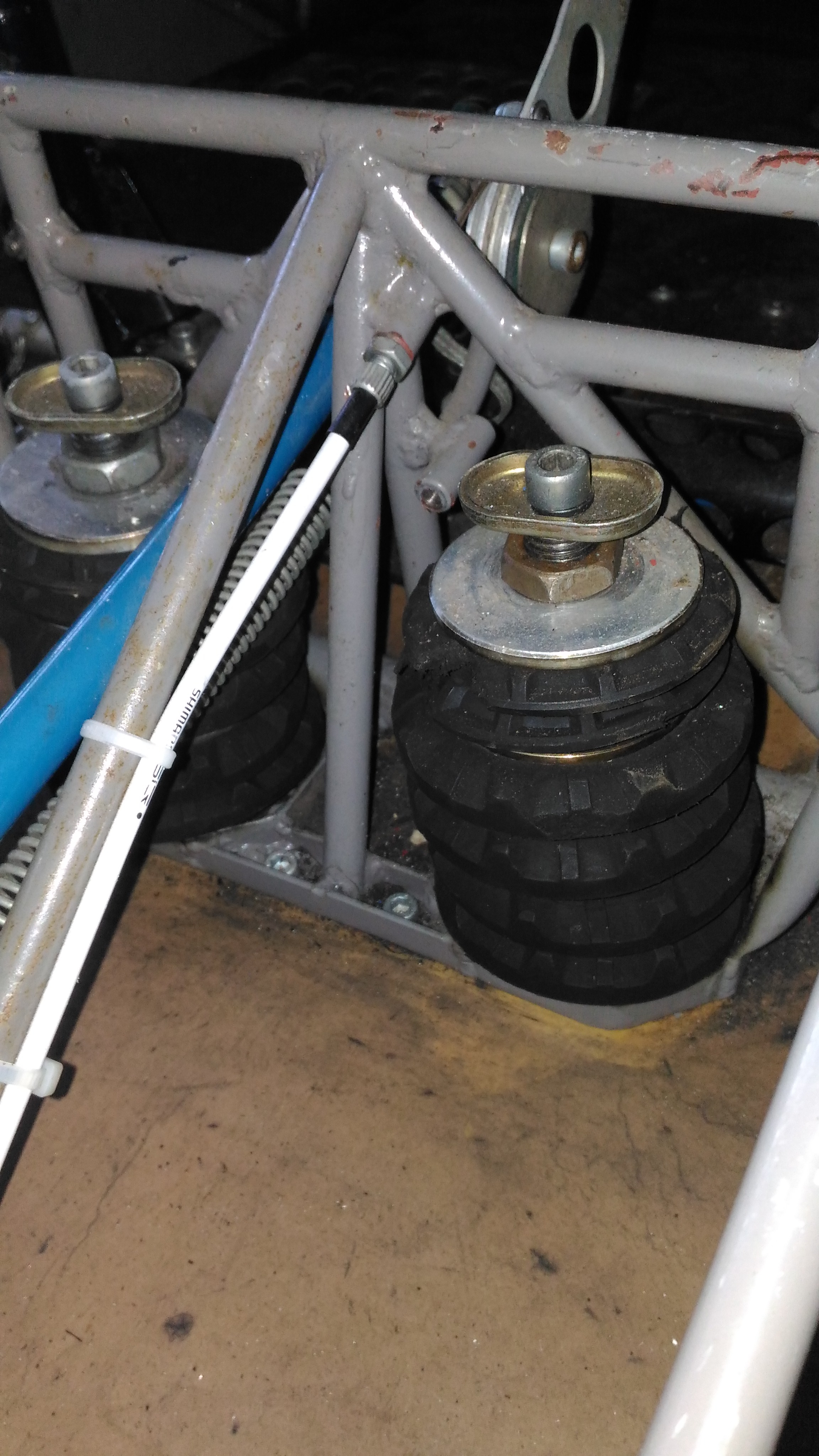

Avant tout je précise que mon ULM est un prototype (de M.Devlieger) du M106 Lambert qui était fabriqué en Belgique
Je voudrais changer mes amortisseurs caoutchouc par des ressorts : je ne trouve pas les "rondelles" caoutchouc (ou similaire) en remplacement de celles qui existent (façon D112 par exemple). J'ai parcouru beaucoup de sites (peut-être plutôt mal ...) et je n'ai pas trouvé de réponse qui me permettent ce remplacement en toute quiétude !
Quels conseils pourriez vous me donner : calculs ?, liens ?, etc, ... ou bien un site spécialisé dans les amortisseurs caoutchouc !
Je vous en remercie par avance

As tu une photo de tes caoutchoucs ? Pour qu on te donne une piste.

Tu peux utiliser des jets creux polyuréthane de chez http://www.solutions-elastomeres.com/fr ... yurethane/
Monté sur mon Jodel D185 en remplacement des caoutchoucs.
Ca marche très bien (modèle jaune)

Je confirme avec du polyuréthane j'ai fait des jambes de train sur un D112 selon plan du D18 . Excellent résultat et selon empilage on peut régler la dureté .

Il n'est de toute façon pas possible de remplacer des amortisseurs élastomères par des ressorts. Les amortisseurs, comme leur nom l'indique, amortissent, c'est à dire absorbent de l'énergie mécanique. les ressorts, eux, se contentent de stocker l'énergie avant de la restituer... ce qui n'est pas l'effet souhaité!

de nombreux avion Piper PA 12 PA 18 il se vend un kit de remplacement des sandow avec un ressort et un petit amortisseur . les Aeronca Champion on tous des ressorts boudin, certain avec amortisseur et huile d'autre bagues de friction ,d'autre c'est des lames d'acier ou duraluminium trempé de nombreux ULM c'est tune tige ronde en titane
Dans mon cas la photos du train Jodel a usage intensif champs congéres de neiges .J'ai mis deux ressort un dure et un plus tendre pour amortir, j'ai placé une rondelle téflon fendu , qui fait friction dans le fourreau avec la graisse et aussi limite le shymi (maladie des anciens Jodel tube ovale corrigé plus tard tube en amande , ou mieux tube carré .

L'amortisseur constitué de 5 "rondelles" plutôt fatiguées avec rondelles métal entre chacune et fonctionnant en compression
Hauteur de l'ensemble 105 mm - Dian int. = 15 mm - Diam ext = 85 mm

J'ai fait le remplacement à l'identique et ça fonctionne très bien.
Voir sur mon blog :
http://jodel-d185.over-blog.com/page/7

constructeur d'un Ménestrel HN 700 qui vole depuis 1992.
En 2012 démontage totale de l'avion( 1000h de vol).
Modification de l'aile avec montage de volets à fentes et moteur continental O200.
J'en ai profité pour modifier l'amortissement du train.
J'ai monté des ressorts en lieu et place des blocs caoutchouc.
J'ai constaté un meilleur amortis et un confort lors de l'atterrissage sur les pistes en herbes.
Il n'y a plus de claques sur le longeron.
Seul bémol, une petite prise de poids( environ 2.5kg)
Aucune tendance au rebondissement même sur les pistes en durs.
La modif a été faite sur d'autres Ménestrels.
On peux trouver la modif sur le site des Ménestrels.

Je vais choisir la solution des jets jaunes plus pratique pour moi vu l'espace disponible et mes "compétences" ...
