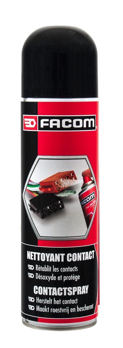

Produit nettoyant contact? De quoi s’agit-il ( pas que je mettes du WD40)

On ne met plus de nettoyant contact sur les touches-poussoirs.
C'était bon pour les potentiomètres qui s'encrassaient. Là ça risque de faire plus de mal que de bien...
De plus certains écrans n'aiment pas du tout !
Edit : peut-être que Luc parlait du PTT et pas de la radio proprement dite. Dans ce cas OK.
Exemple

Le vinaigre blanc est un excellent nettoyant de contacts...
