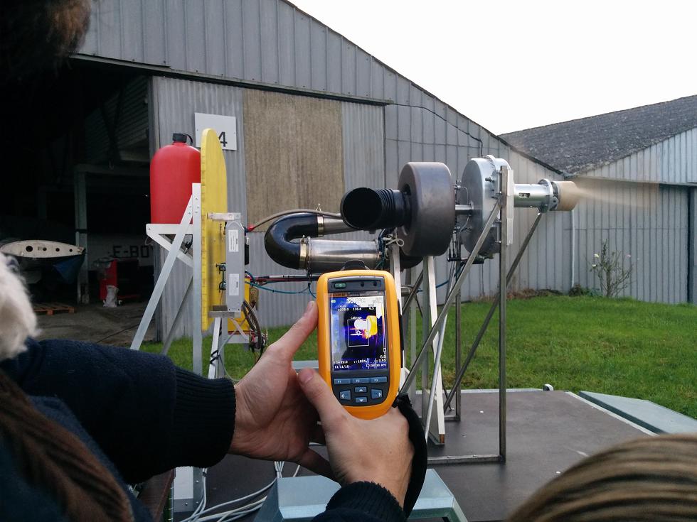

Pour contrer le problème du rapport de compression faible des petites turbine, il existe une alternative : la régénération.
Un projet de turbopropulseur reprennant ce principe est en cours de développement depuis 2010 en France et dont voici les caractéristiques.
Power : 69kW continuous / 73KW max take-off
S.F.C : 275 to 300g/kWh depending on power setting and altitude
Fuel burn : 15 to 18l/h
MULTI-FUEL : JET-A1 / DIESEL / BIO-FUEL
Total weight < 55kg (réducteur compris)
4000 h T.B.O
Outre la TBO, Les turbines ont aussi des limites de cyclage dont on ne connaît pas ici la valeur et la turbine n'est en principe pas descendre en dessous d'une certaine vitesse
Ce projet est financé par le programme OSEO et par d'autres partenaires comme Pipistrel.
L'intérêt d'une telle turbine est bien-sur le poids, la reduction importante des vibrations, la possibilité de maintenir 95% de la puissance indéfiniment, un meilleur maintien de la puissance pour les altitudes importantes mais aussi, même si beaucoup l'oublie, une baisse énorme de la traînée de refroidissement comparé à nos moteurs à piston.
En résumé, moins de poids, plus de puissance, moins de traînée de refroidissement, moins de traînée pour les vols en altitude donc très certainement de bonne performances.
Cela fait rêver, sauf l'odeur du kérosène et le tarif qui risque d'être assez important du fait des matériaux employés et des usinages de précision horlogère. Et l'utilisation d'une hélice à pas variable est incontournable.

Pas d'hier, en effet puisque le système existe depuis les années 50. Mis à part le Bristol Theseus, et les Allison T78, T56 et T63 il y a pas eut vraiment de turbopropulseur équipé de cette technologie. Au delà de 300cv l'empillage de plus d'étages de compression est plus efficace. Le volume d'un échangeur de bon rendement étant devenu incompatible avec les contraintes de l'aviation moderne.
Aujourd'hui Il est principalement utilisé sur des groupes de cogeneration statique a turbine GAZ comme les CAPSTONE sur lesquels l'encombrement et le poids d'un échangeur ne pose aucun problème.
L'innovation réside ici, non pas dans le concept, mais dans la technologie, la compacité et le rendement de l'échangeur.
Souhaitons que ce projet Français réussisse et que les performances soient au rendez-vous. Pour le prix faut pas rêver ce sera probablement hors d'accès pour nos porte-monnaie mais plutôt pour les militaires et leur drones.
Sinon y'a la TP100 de PBS mais ca fait 180kw (240cv), 61 kg, pas de régénération et une SFC outrancière de 0,515 a 0,548 kg/kW/H
