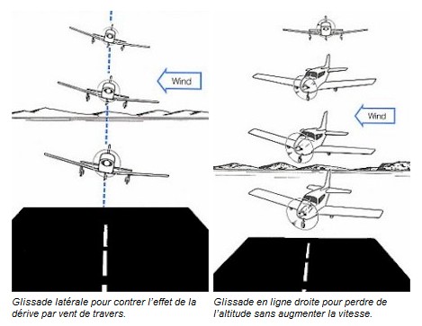

Je comprends mieux, c'est donc une manœuvre volontaire. J'ai pratiqué la glissade sur de nombreux appareils Piper, Cessna, MCR, TB9, CAP10 sans augmenter la vitesse et en regardant la piste par la vitre latérale ;) .
J'aimais bien l'utiliser pour perdre de l'altitude pour atterrir et cette affirmation d'aile "masquée" m'a toujours semblé sans fondement.
Le glissade n'est pas une manœuvre dangereuse. Elle n'est plus enseignée car les volets sont probablement plus faciles à utiliser.
Elle est toujours pratiquée aux USA et la maîtrise de cette technique est vérifiée pas l'examinateur (était vérifiée en 1990, date d'obtention de ma licence).
Je n'ai que ce lien en anglais qui explique bien la technique et ce que l'on peut en attendre.
https://www.aopa.org/news-and-media/all ... rward-slip

Ou pour ceux qui ne maîtrisent pas la langue de Shakespeare (ou simplement préfèrent celle de Molière), ici :
ou ici : Aviation & Pilote - La glissade sur axe
Messages : 2212
Re: comment calculer la trainé d'aérofrein ?
Merci Yurek...
Petit bémol.
Sauf erreur le dessin présente 2 types d’atterrissage par vent de travers: l'aile basse = glissade (méthode ancestrale) et ailes à plat = crabe (méthode moderne).
La glissade peut se faire aussi sans vent de travers, mais c'est un détail.
Bon c'est encore en anglais mais le dessin est explicite. Cela freine de manière efficace car le fuselage fait office d'aérofrein et sur certains avions c'est très bruyant.
Avec un habitacle ouvert, cela projette les cartes dans la nature :lol: . Je n'ai jamais eu l'occasion, mais certains m'ont dit l'avoir fait.
