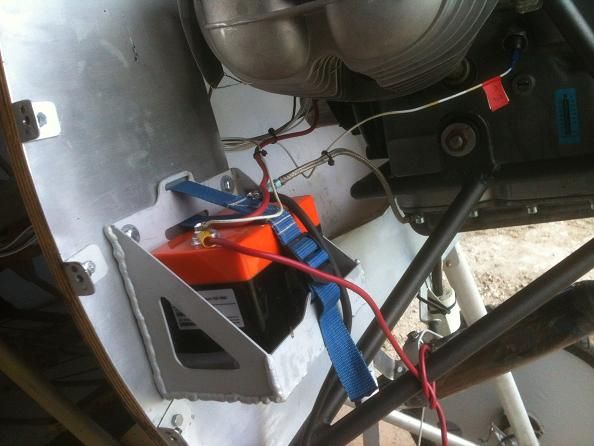

Une courte semaine de travail ponctuée de récits des aventures du weekend vient de passer. Bien évidement, ce samedi est consacré à une réfection totale du circuit d’allumage. J’en profite pour remplacer également ma batterie par une Super B 7800 bien moins lourde et bien plus puissante.
Comme j’ai tout démonté y compris le capot arrière qui ferme la cloison pare feu, j’en profite pour vérifier aussi mes carburateurs. En fin de journée, je décide de valider mes modifications en faisant un premier point fixe sans remonter les capots ni le « bol » arrière au niveau de la cloison pare feu. Le moteur tourne comme une horloge et fait incroyable, bien que l’avion soit immobile au sol, les températures des culasses ne dépassent pas 130°, même plein gaz ! Je remonte malgré tout la totalité des tôles qui emballent (mal) mon moteur, et comme il est un peu tard, je rejoints le domicile familial en songeant à ces résultats…

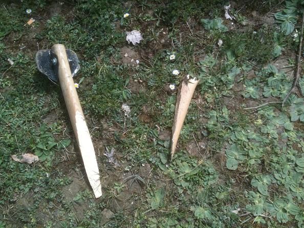

Vu ta photo , c'est que ton morceau de bois n'est pas de fil !!!! en fait il faut que les fibre du bois soient coupées le moins possible pour être souple et solide !!!! Le mieux est de fendre le bois et pas le couper !!! Tu devrais essayer avec morceau de houx mon père et mon grand père faisaient les manches des marteau avec !!! souple et solide !!! mais toujours pareil sans rabotage !!!
à voir si ça tiendra mieux !!!
Bon courage
Bon courage
Non!olive a écrit :ça y est Toms , c'est l'heure de placer une roulette non ??![]()
Tu vas voir, la solution sera moins élégante mais efficace.louulm a écrit :Vu ta photo , c'est que ton morceau de bois n'est pas de fil !!!! en fait il faut que les fibre du bois soient coupées le moins possible pour être souple et solide !!!! Le mieux est de fendre le bois et pas le couper !!! Tu devrais essayer avec morceau de houx mon père et mon grand père faisaient les manches des marteau avec !!! souple et solide !!! mais toujours pareil sans rabotage !!!
à voir si ça tiendra mieux !!!![]()
Bon courage

d'ailleurs si je peux te donner un truc que j'ai fait à un moment sur mon avion .....; achète ou récupère des LATTES de sommier en bois (les casto et autres bricomachin ainsi qu'ikea en vendent)
ensuite tu fais un lamellé avec de la bonne colle (pas de la polyuréthane) et ensuite, une fois sec, tu le profile à la ponceuse et tu le verni
tu me diras .....
tu me diras .....
Très bonne idée!piwip a écrit :d'ailleurs si je peux te donner un truc que j'ai fait à un moment sur mon avion .....; achète ou récupère des LATTES de sommier en bois (les casto et autres bricomachin ainsi qu'ikea en vendent)
tu me diras .....
Mais un voisin m'en avait donné une autre à l'époque.

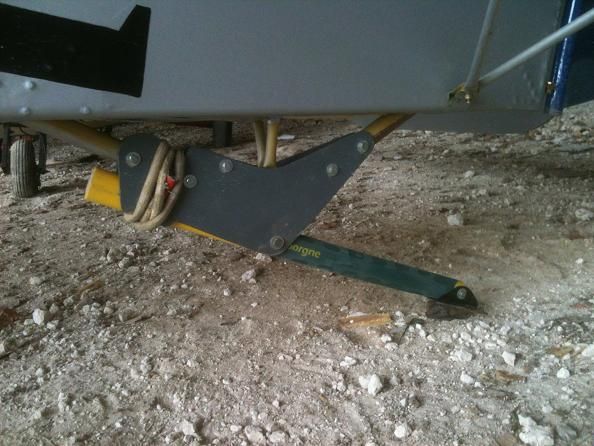

Une semaine de plus vient de passer, nous sommes le 21 avril. Surprise ! Ce weekend est une fois de plus consacré à bricoler sur le biplan. Je commence par remplacer le manche en bois du patin par un nouveau manche en PVC. C’est moins seyant mais plus résistant.
- ERIC 45
- Messages : 250
- Inscription : 22 avr. 2010, 17:57
- Localisation : Suisse - Vaud - Lausanne
@Toms tu fais ton patin avec un vieux ski que tu coupes en gardant la partie avant depuis la grosse épaisseur vers la fixation qui sera ton point de... fixation et la spatule frotte parterre.
un ski dans les bosses même en matraquant, c'est super solide, si tu fais du ski tu le sait...
Edit: j'ai été mesurer des skis, des courts, en coupant à la hauteur de la butée avant,la longueur jusqu'à la spatule, fait 70cm. on peut percer à travers et boulonner, avec une plaque sous la semelle, cette partie restant même intégrée à l'intérieur du fuselage , il ne dépassera que la pointe du ski avec la spatule.La construction est plus légère et avec un meilleur look.
