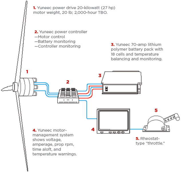

A côté de ça, YUNEEC commercialise un kit électrique, le même qui équipe le E-Spyder et que je compte bien monter sur la Moto du Ciel.
Ce kit, déjà certifié en Allemagne (ainsi que le E-Spyder, d'ailleurs) comprends un moteur de 20 kW qui pèse environ 10 kgs. Il est alimenté par un pack batteries de 4,5 KW/h d'une masse de 25 kgs et de toute l'électronique de commande etc...
