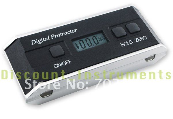

Un inclinomètre digital, 2 c’est l’idéal, ou 1 inclino et un niveau à bulle précis...

Desserrer les boulons du moyeu porte hélice qui se trouvent de chaque coté des pieds de pale, ainsi que les 6 boulons qui fixent le moyeu au plateau porte-hélice. Le desserrage doit être suffisant pour que le pales puissent être tournées « serrées » à la main. S’il y a trop de jeu et que la rotation s’effectue libre, le réglage sera plus long car à chaque mouvement d’une pale, les autres risquent de bouger aussi…
D) Mettre la première pale avec le bord d’attaque à l’horizontale. Contrôler avec l’inclinomètre réglé sur le zéro absolu (ou avec un niveau à bulle).
E) Prendre le plateau porte-hélice comme référence, (ou une partie accessible du moteur ou du réducteur, strictement parallèle au plateau porte hélice).
F) Poser l’inclinomètre sur la surface de référence, et valider le « « zéro » » relatif.
G) A l’aide du ruban élastique, fixer l’inclinomètre sur la pale, en recouvrant la bande de ruban adhésif. Comme la pale a un vrillage continu, vous allez voir que l’inclinomètre a tendance à être « bancal ». Régler la tension de l’élastique de manière que l’arrête de la semelle de l’inclino soit en appui sur le côté extérieur du ruban adhésif.
H) Régler l’angle à 20 degrés. Une fois la valeur obtenue, resserrer les boulons du pied de pale.
Recommencer les étapes D) à H) sur les autres pales.
Une fois le réglage fait sur toutes les pales, vérifier que l’angle est le même avant de procéder au resserrage définitif. On peut tolérer une différence de 1/10eme de degré.

PS: L'inclinometre que j'utilise est de ce type:
On le trouve sur "la baie" pour une trentaine d'euros TTC et port compris. Quelques "commerçants" spécialisés en escroquerie sport auto ou autre domaine "pointu" vendent cet accessoire jusqu’à 750 euros!!!!!!! Pour ce prix, vous avez droit au coffret en plastique, à la place du pochon en bébé-skaï...

C'est tout l’intérêt d'utiliser un inclino digital.
Comme du mets l'appareil à zéro sur le plateau d’hélice, et que tu cale l'angle des pales par rapport à cette référence, que ton avion soit en ligne de vol, à 15 degrés par rapport au sol ou à la verticale, ça ne change rien.
La valeur affichée sur l'inclino positionné sur la pale est l'angle de calage "absolu".

Avec un smartphone (Xiaomi MI 1S) j'utilise l'application Androïd Clinometer avec succès.
Elle doit avoir son utilité pour ce type de réglage.
