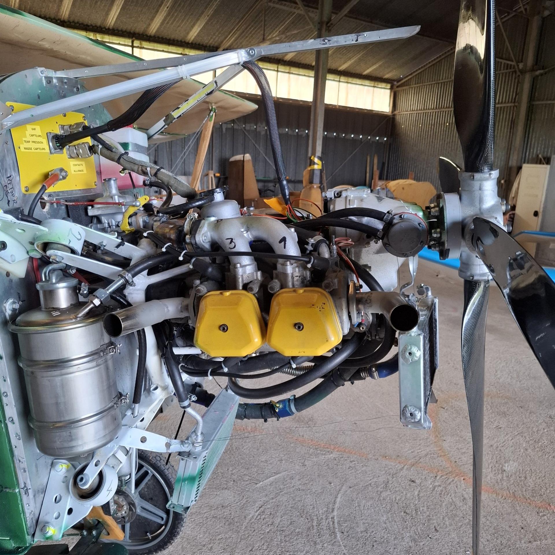

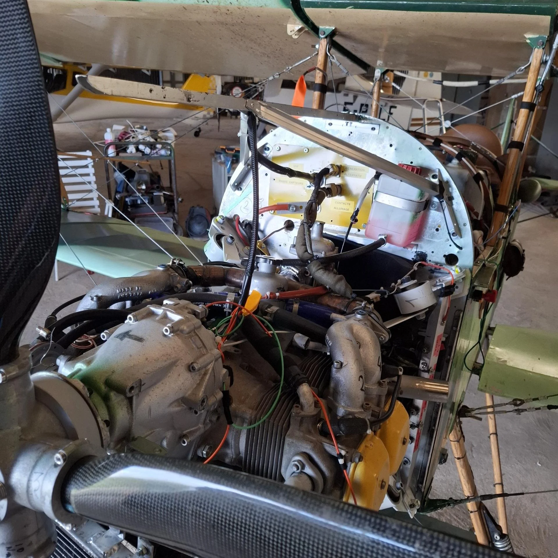

et voilà quelques nouvelles du mono carbu ça tourne et pas mal du tout .
https://constructeur-amateur-aviation- ... jpg
Replique SE5

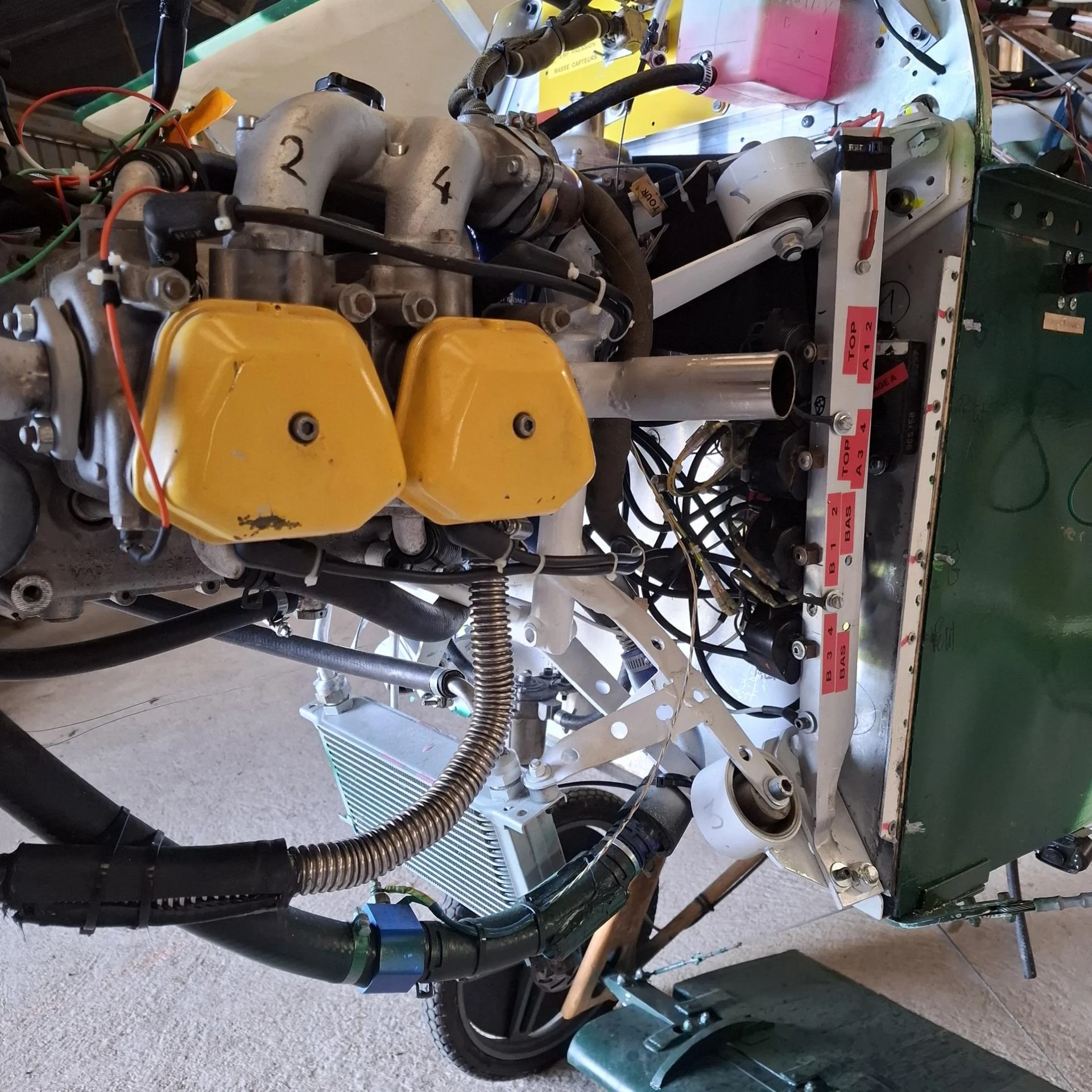

Re: Rotax Mono carburateur
et le coté droit
https://constructeur-amateur-aviation ... 026.jpg
Replique SE5
