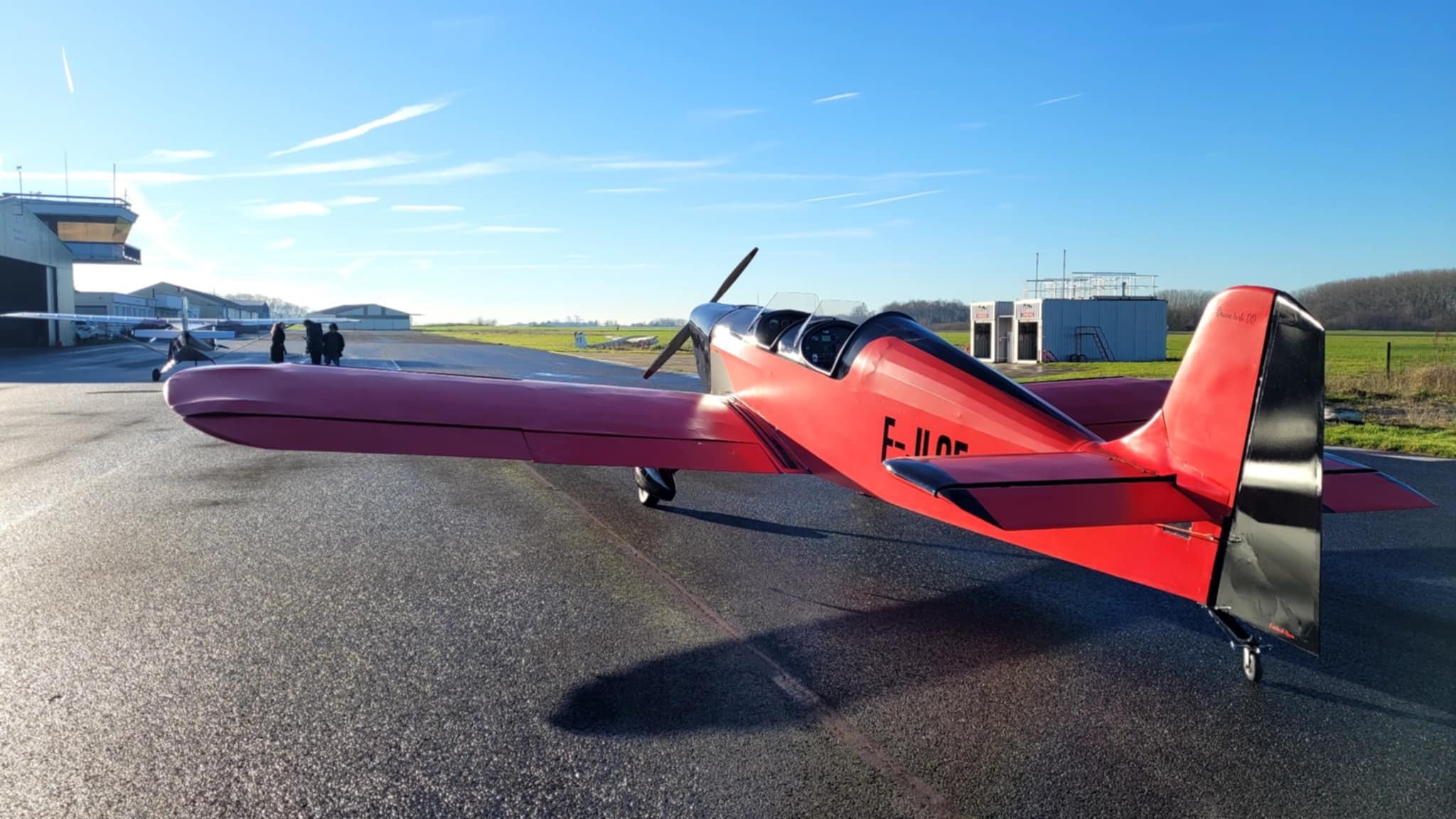

Pour ma part, j'ai installé une hélice bois taillée sur mesure pour mon moteur par Meglin,
elle est parfaitement conforme à ce que j'ai demandé. Régime moteur max, vitesse croisière....
Bref excellent service et travail et en plus elle est belle.

Incroyable !
Néanmoins, notre vieille connaissance aviateur français a utilisé notre hélice en bois pour O-320 pendant 9 années entières. Il l'a récemment cassée. Il nous a demandé de fabriquer exactement la même sans aucune modification - il l'a tellement aimée. C'est très important pour nous.

L hélice doit être belle, mais l avion est lui magnifique.
Quel est le type? Avion? ULM ? J ai l impression de voir F-J….
