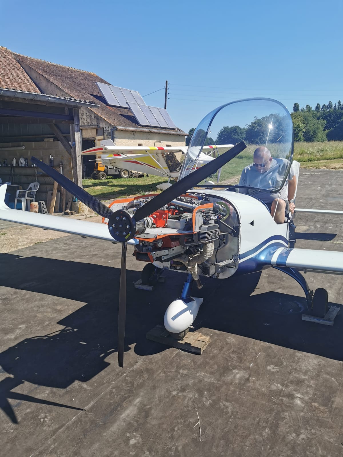

Re: Moteurs Vaxell [Présentation]
Voici le même pendant les essais au sol (encore avec sa première hélice, e-props, cassée sur une taupinière) :

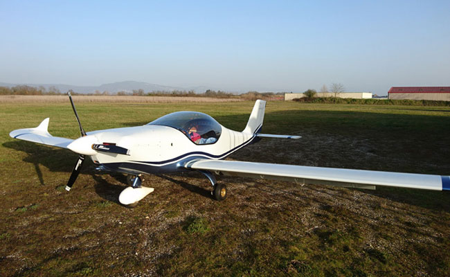

Et ici, à Morestel (à 250 Nm de son point de départ) :
