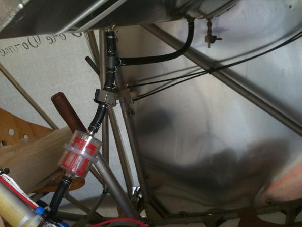

C'est curieux, en postant cette photo, je m'attendais à d'autre remarques plus techniques...
Admin : Comme la photo se trouve sur l'autre page, je la remets ici :

Pour moi, vu la configuration de la machine, pardon de l'avion de chasse, connaissant la formule de la gravité, vu l'emplacement du réservoir
par apport au moteur, et la hauteur des carbus, la gravité ne doit pas être bien importante.
Ps: Merci pour lles clés.
A priori, il y a assez de gravité. Non, le problème sur cette photo, c'est que le robinet ne sert à rien.lauat pascal a écrit :Pour moi, vu la configuration de la machine, pardon de l'avion de chasse, connaissant la formule de la gravité, vu l'emplacement du réservoir par apport au moteur, et la hauteur des carbus, la gravité ne doit pas être bien importante.

Personnellement, puisque tu attendais des remarques comme le fait que le robinet ne coupait qu'une sortie de réservoir, je dirai que je n'aime pas ces durites essences dans le vide au dessus des palonniers (

Merci encore, mais tu sais, je n'ai pas la science infuse, et je fais largement autant d'âneries que de miracles!bébé44 a écrit :Personnellement, puisque tu attendais des remarques comme le fait que le robinet ne coupait qu'une sortie de réservoir, je dirai que je n'aime pas ces durites essences dans le vide au dessus des palonniers ().

Effectivement, cette installation carburant est plus un lever de doute qu'une installation définitive.
Elle n'aura pas duré longtemps...

J'aime bien la tête des serflex qui tiennent les durites.
Photo enlevée par "admin" car elle se trouve juste au dessus.

Salut Kappaman,kappaman a écrit :J'aime bien la tête des serflex qui tiennent les durites.
Ben... c'est du simple filaf. En principe, ça ne bouge pas trop.
