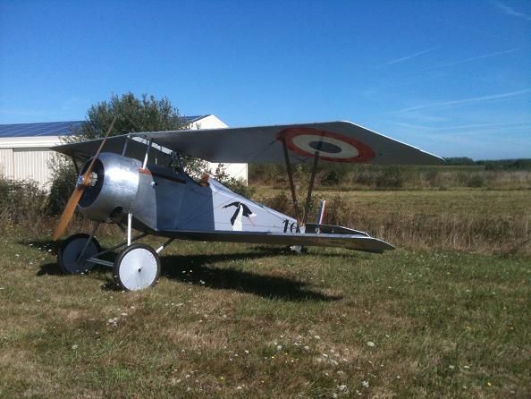

De plus , une histoire aussi bien racontée ne peut plus avoir de fin, pas plus de commencement d'ailleurs, la photo témoigne que c'était il y a bien longtemps en l'an :?: :?: :roll:

Le 14 aout, je retourne au terrain dans l’espoir de faire quelques heures de vol avant le grand départ en vacances. C’est une belle journée : 32°, un vent du 150 pour 5 à 10 kt. Je relève soigneusement les paramètres : lors de la montée à 5000 t/mn, les températures des culasses sont à 175°, c’est parfait ! En revanche, j’ai une drôle d’impression concernant ma vitesse. Alors qu’elle était plutôt de 90 km/h avant les modifications, il me semble à présent que le Nieuport se sente mieux aux environs de 80… le badin souffrirait il du courant d’air du à l’absence de cloison ? Je continue mes mesures. En palier à 80 km/h indiqués j’obtiens 4500 t/mn et 170° aux culasses. A 4300 tours en légère descente elles tombent même à 155°. Avec les gicleurs en 180, j’estime la consommation à 12 l/h. Je finis la journée avec 1H50 de vol au compteur.

...2 semaines plus tard, de retour de vacances, je décide d’essayer de nouvelles prises statiques en branchant des bouts de durits derrière le badin et l’altimètre. Ca ne change rien, Il semble que la vitesse de croisière ait bien diminué de 10 km/h en enlevant le capot arrière de la cloison pare feu. Lors de ce vol, je confirme que les températures des culasses sont de 175° en montée et de 160° en croisière à 4500 tours.
Le 8 septembre, je peux enfin sortir du local sans (trop) craindre une nouvelle panne. J’en profite pour me lancer dans un premier périple insensé : Gimont – Sabonnères – Maubec – Ste Gemme – Maubec. Je me pose pour faire un complément de plein et redécolle dans la foulée pour un impressionnant Cox – Le Burgaud – Beaumont de Lomagne – Saint Clar.

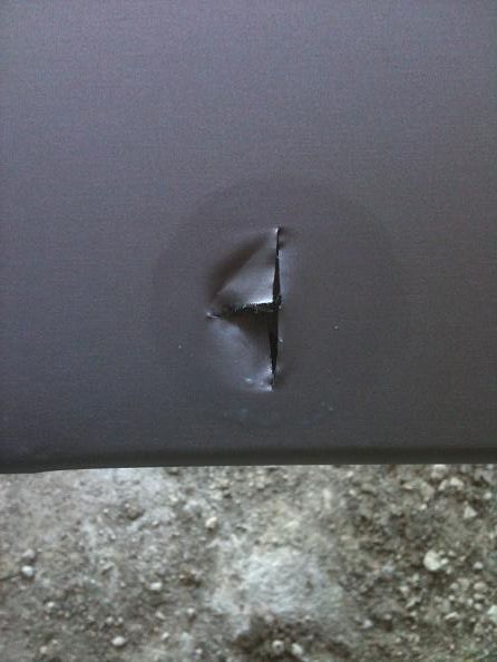

Au cours du deuxième vol, je monte même à 5500 pieds dans une pompe bien marquée. En croisière à 4500 t/mn, j’obtiens 85 km/h et 11 l/h. Je termine la journée avec 3H10 de vols. A la fin du deuxième vol, en manœuvrant le Nieuport en bord de piste, je balaye du bout de l’aile basse une tige de tournesol fraichement coupée. Je n’y prête pas plus d’attention, mais en arrivant au hangar, je constate que la toile est transpercée !
En retournant sur place, je me rends compte que le bout de cette tige est taillée en biseau et coupante comme un rasoir. La qualité de la toile n’est donc pas à mettre en cause. Je commence à me dire que je vais peut être pouvoir répondre favorablement à l’invitation des Cigognes pour leur centenaire. Je garde cependant la tête froide, Luxeuil n’est pas la porte à coté !

Une rustine ! Une rustine !
Le 16 septembre, je décide de remonter les anciens gicleurs en 160. Le but du montage des 180 était de forcer un refroidissement « brutal » en augmentant la richesse, mais avec le nouveau courant d’air et compte tenu de la consommation qu’engendrent les 180, je préfère faire marche arrière. Je garde néanmoins les aiguilles au cran le plus haut. J’en profite pour vérifier les jeux aux soupapes, ils sont à droite de 15/10 et à gauche de 20/10. J’ai ajouté aussi un aditif à tous mes pleins carburants pour ménager les soupapes. Je répare également le trou fait dans la toile par la tige de Tournesol. Je constate une légère trainée d’huile sous le fuselage. Je décolle ensuite pour un véritable périple. Tout d’abord, direction Berdoues où je fais un passage pour saluer mon pote Fred qui est en train de décaper son Chipmunk. Je n’envisage pas de me poser, la piste étant en dur et relativement étroite, je suis à peu près sur de finir dans l’herbe… Je prends ensuite la direction de Castelnau Magnoac. Pendant ce trajet, j’ai l’impression de ressentir un léger choc métallique bizarre. Mais c’est tellement peu marqué que je me demande si je n’ai pas rêvé… A l’atterrissage, je dévie franchement vers la gauche sans réussir à corriger. J'arrive quand même à atteindre le parking...
