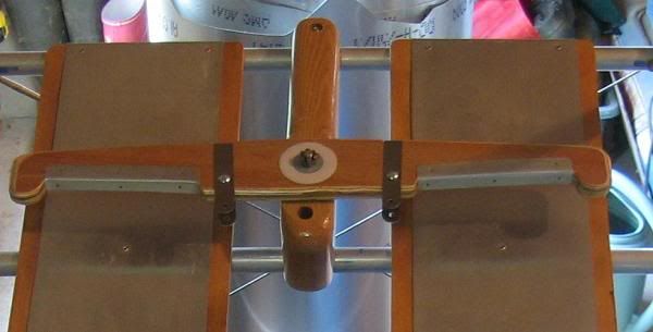

Mais revenons quelques mois en arrière. Alors que Tintin usine, que les culasses et l’arbre à cames sont en cours de préparation à l’autre bout de la France, je continue à progresser sur la cellule. Je commence à réaliser une partie des commandes de vol. Elles sont constituées d’une liaison palonnier-gouverne directe par câbles pour la profondeur et la direction, d’un système biellettes-guignols pour le gauchissement.
Je commence par les palonniers. Disons plutôt le palonnier, puisqu’il s’agit en réalité d’une seule barre de bois articulée en son milieu, comme sur l’original.

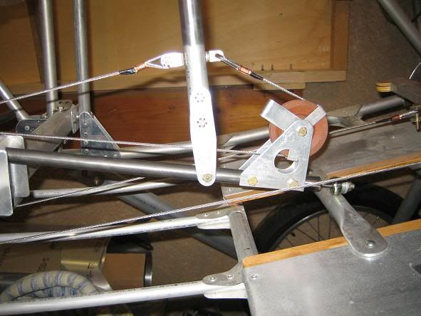

Je me penche ensuite sur le manche et le pied de manche. L’objet est complexe, car il doit assurer à lui seul les mouvements de va-et-vient des câbles de profondeur, mais aussi pousser les biellettes de la chaîne de gauchissement.

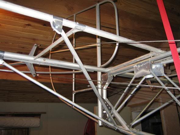

Je rencontre un autre problème lorsque je veux faire passer les câbles du manche vers les gouvernes. Difficile de trouver une ligne droite dans cette forêt de tubes enchevêtrés ! Je finis par trouver une solution, assez proche du modèle original, en faisant passer les câbles de profondeur au travers du plan fixe horizontal !

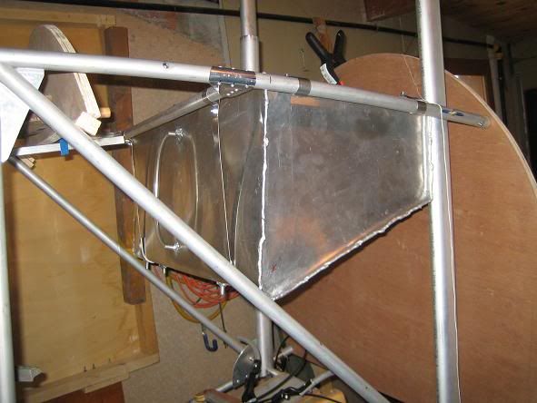

Je confectionne aussi le réservoir de carburant, en aluminium formé et soudé.

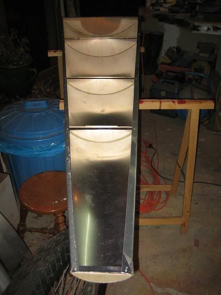

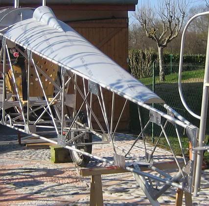

Je m’attaque ensuite au dos du fuselage, dénommé sur les plans le « cou de tortue ». Certains l’ont fait en contre-plaqué ; je choisis une tôle de duralumin fine (4/10 de mm) pour des raisons de poids. La mise en forme est assurée par des cadres en contreplaqué sur lesquels la tôle est collée.
Re: Présentation du Nieuport 17 ULM de Toulouse
L’ensemble, qui ressemble à un canoë à l’envers, est ensuite fixé sur le dessus du fuselage. L’appuie-tête est réalisé de la même manière et vient prendre sa place sur le dos du fuselage, en arrière du cockpit.

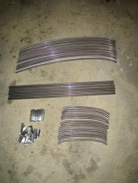

En mars 2008, je commence enfin à travailler sur les ailes. Conformément aux consignes, je débute par l’aile basse, dont la surface est deux fois moins importante que celle de l’aile supérieure. Très légère (à peine plus de quatre kilos), elle est constituée d’un seul longeron et de nervures tubulaires. Elle sert avant tout à renforcer la structure en permettant de haubaner l’ensemble en croix. Je cintre les nervures sur une forme en bois puis les contrôle sur un gabarit.
En fait, il faut presque plus de temps pour réaliser le gabarit et lui donner la forme souhaitée que pour fabriquer le paquet de nervures (dix-huit nervures d’extrados, dix nervures d’intrados et vingt becs de nervures tout de même). Je prépare également les goussets qui vont réunir l’ensemble.
