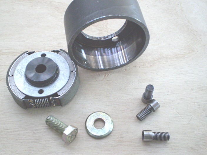

Reste à prevoir un embrayage car si le vilebrequin est bloqué (serrage..). C'est là que ça devient un peu complexe techniquement,encore qu'un reducteur C peut etre doté d'un embrayage à la place du flector, +2kgs

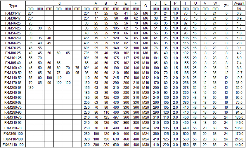

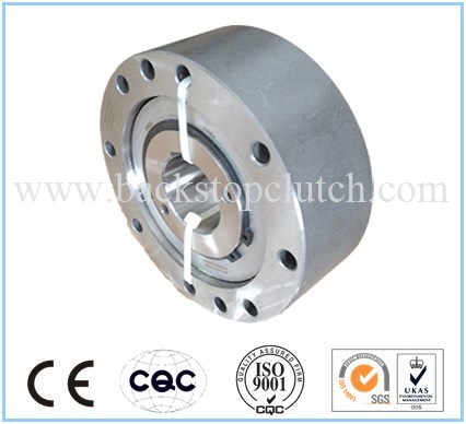

Pour éviter qu'un moteur grippé bloque l'hélice, il suffirait d’intercaler une rouie libre (comme un vélo) entre le moteur et l'hélice. Ce n'est pas plus gros qu'un roulement (mêmes dimensions) et très robuste; seul pb on plus de freinage due à la traînée de l'hélice en finale, à moins de l’assurer par le moteur électrique.

je doute qu'une roue libre pese vraiment moins qu'un embrayage ... c'est en fonction du couple admissible
